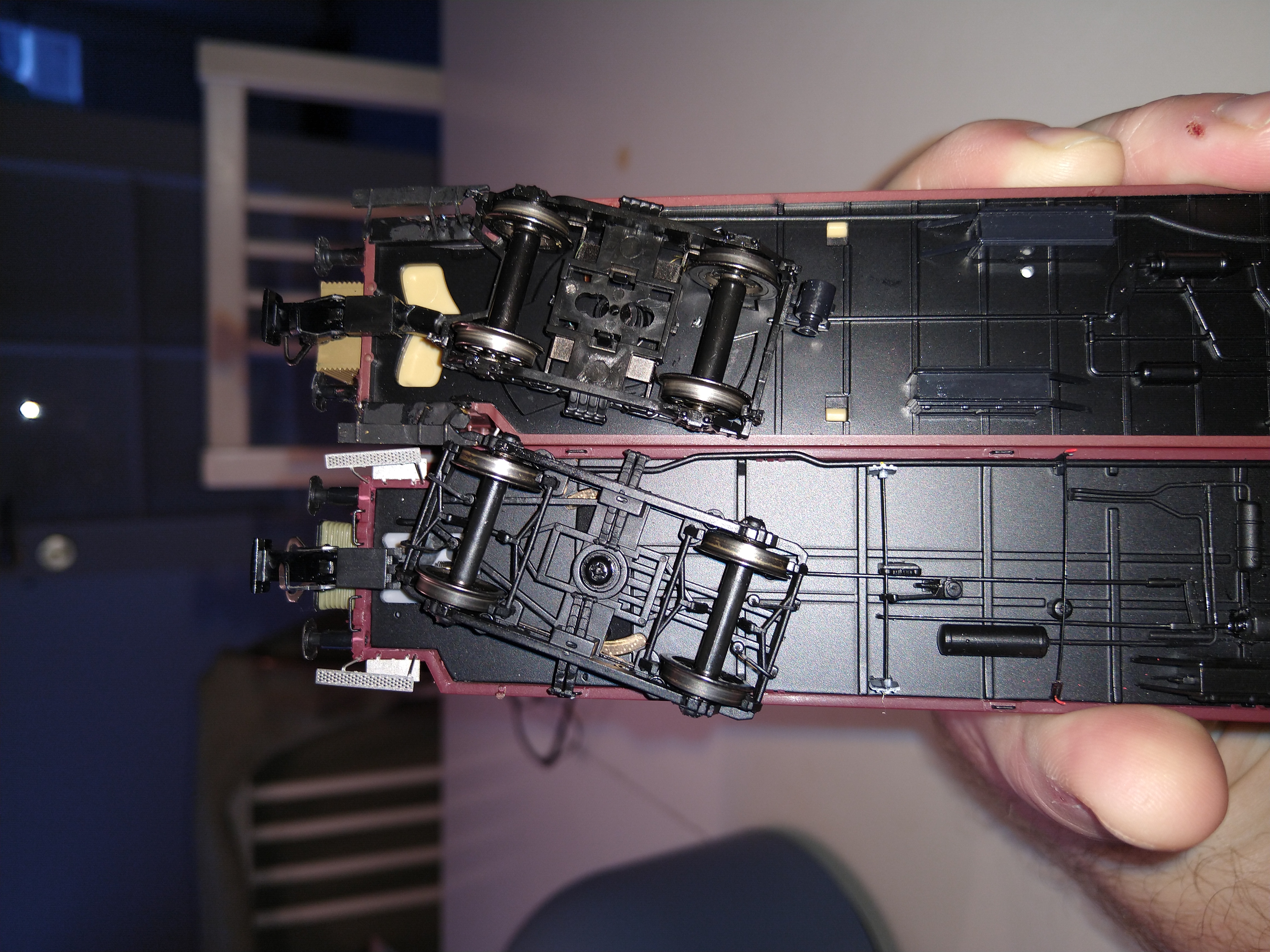

Boggievogn drejer ikke nok
Jeg er stødt på et lille problem
Hobbytrade boggievogn model CL. Boggien har et mindre antal grader bevæge sig i, end samme type vogn fra McK
Kan man ændre på boggien, så den har samme udslag højre / venstre som Mck
Pt. Har jeg en del afsporing under rangering med min CL vogn.
Godt nytår.

Jeg bruger Märklins "lange" koblinger. Ellers kan den ikke kunne rundt i R1.
Problemet er dog oftest når vognen skubbes under rangering. Fra rangere område til vigespor, lidt via R1, max. Halvdelen vognlængde.
Det er kun Hobbytrade boggievogn der er problemet. McK virker helt ok. Uanset hvordan vognene køres
Indlæg: 1.203
Hvis de er fra første serie af Cl, er afstanden fra bogie til bund for lille.
Der skal en plade i mellem.
Epoke lavede nogle laser skåret mellem læg til HT.s Cl vogne.
Mvh. Ole Vedel

Hej med jer. Tak  for jeres mange svar
Jeg beklager jeg ikke sendte alle oplysninger første gang. Men er forsat en glad begynder. Der har jeg forsat rigtigt meget at lære endnu.
McK vognen er en Cc.
Med denne kobling 72060, som jeg kalder lang kobling fra Märklin.
På den måde kan jeg køre med disse vogne på min bane.
Banen er pga. Plads ikke så stor. Så jeg har en Ring 1 og Ring 2.
Jeg kører med Märklin C-skinner
For at kunne komme på Ring 2, fra mit rangere område. Må jeg ind på Ring 1 med min Cc og Cl vogn. For den så skubbes ind på Ring 2
Undervognen til højre er Hobbytrade Cl vogn. Til venstre McK Cc vogn
Undervognen øverst er Hobbytrade Cl vogn. Til nederst McK Cc vogn

Såvidt jeg kan se, er akslerne på vognene lavet af plasticrør. For at mindske afstanden skal man hive et af hjulene af. De kan godt sidde lidt stramt, men det kan gøres med fingrene, evt. med handsker på. Så skal den frie akselende placeres på et underlag, gerne en træklods, og med en skarp hobbykniv skæres et lille stykke af. Max 0,5mm. Hvis man ikke har en skydelære, og ved hvordan man aflæser tiendele mm, kan man sjusse sig frem ved at bruge en lineal eller sammenligne den tilskårne aksel, med hjulene på igen, med en aksel fra en anden vogn der kører fint, hvis man holder flangerne på de to hjulsæt op mod hinanden og ser om den indvendige hjulafstand er nogenlunde ens på begge aksler.
Hvis man har skåret en anelse for meget af, kan man udlade at presse hjulet helt ind på akslen. Hvis hjulafstanden bliver for kort risikerer man gnister og kortslutninger ved kørsel gennem sporskifter.
Jeg har lavet denne akselændring på en del vogne, og det fungerer fint. Det varede noget tid før jeg fandt ud af, at man kunne "poppe" hjulene af! Man kan evt. prøve at se om det er nok i første omgang blot at afkorte akslerne på de yderste hjulpar i hver ende.
Hvad koblinger angår, bruger jeg hovedsageligt Roco universalkupplung og så enkelte vognstammer med Märklins kortkobling. Almindelige bøjlekoblinger giver ofte for meget slup, og ved rangering af forskellige fabrikater kan man risikere at bufferne "vikler" sig ind i hinanden og afsporer.

Jeg har en del CLxx vogne og flere af dem har haft problemer med boogierne, så rådet med at justere hjulafstand er ikke dårligt. Så kan det måske være at det kan lade sig gøre at trille rundt med vognene i 360mm-kurver.

Jeg har rodet en del med lange Roco og Sachsenmodelle vogne på Märklin (M-skinner) R1 som er lig 36cm. For nogle vogne med DC-hjulsæt er løsningen Blot at reducere hjulfstanden til de 13,8-14mm. Men udover det har jeg for nogle vogne også måttet hæve afstanden mellem vognkasse og Boogie vha nogle små mellemllægsskiver. For andre vogne har jeg tilmed måttet bruge en mindre stram fjeder i selve Kurzkupplungs Kollissen (ved ikke hvad det hedder på dansk).
Jeg havde også vogne med plastik hjulaksler, som jeg ikke orkede at begynde at save i, så den sikre løsning der dog løser 90 procent  af problemerne er at købe AC-hjulsæt. De kan fås for godt 1 Euro hos forhandlere i Tyskland.
Med lidt eksperimenteren kan det lade sig gøre. Dog ville jeg glemme industrikredsen på 28,6cm til de lange 4-akslede vogne generelt.
