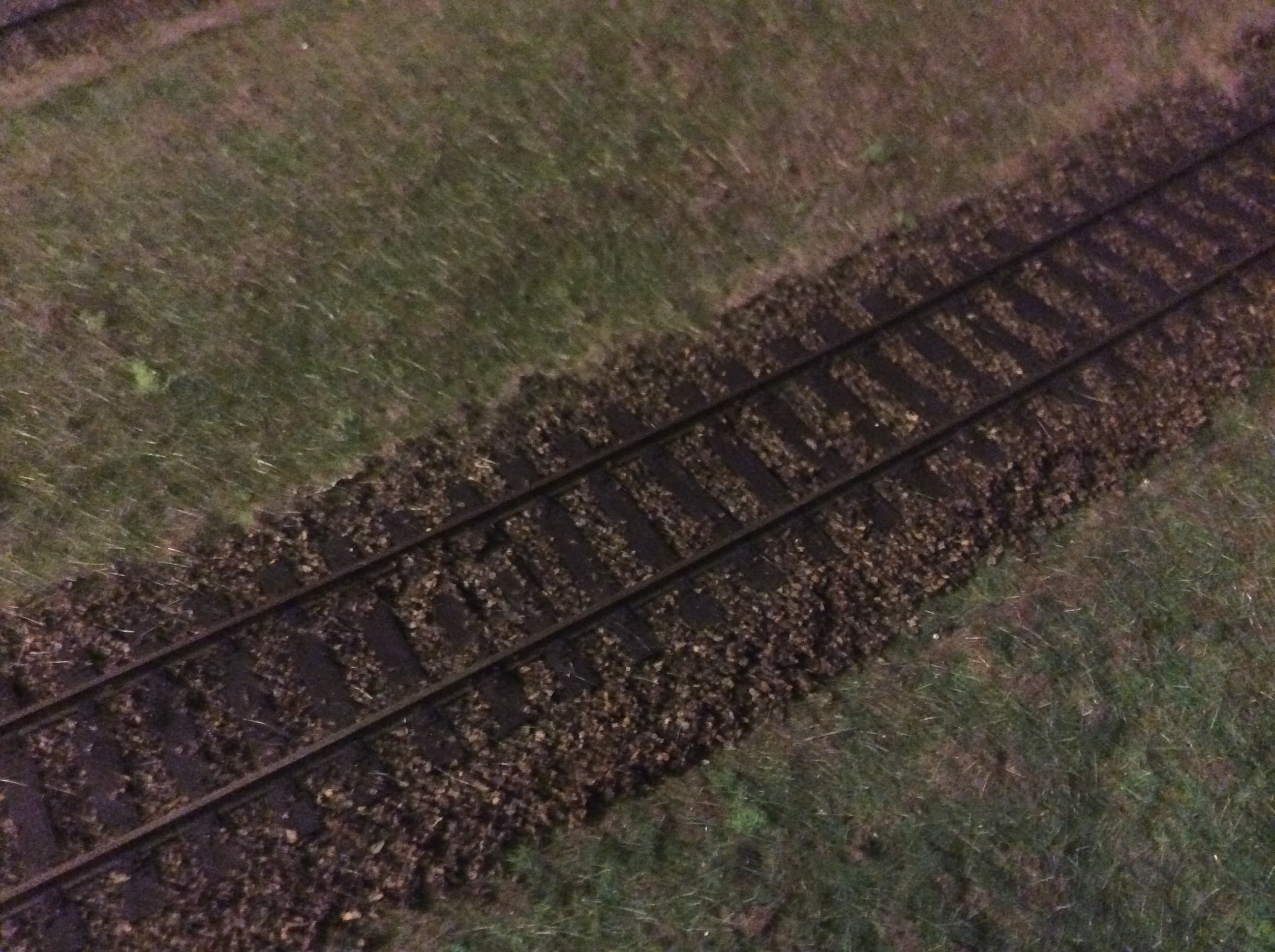

Synes selv at korkskærver ser meget godt ud - her fra Merkur.
De er lidt vanskeligere at arbejde med, da de gerne vil flyde når der kommer lim på. Men hvis man “bader dem” godt i sæbevand med en forstøver, hjælper det lidt på det.
De giver en dejligt “blød” kørsel.
