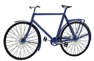

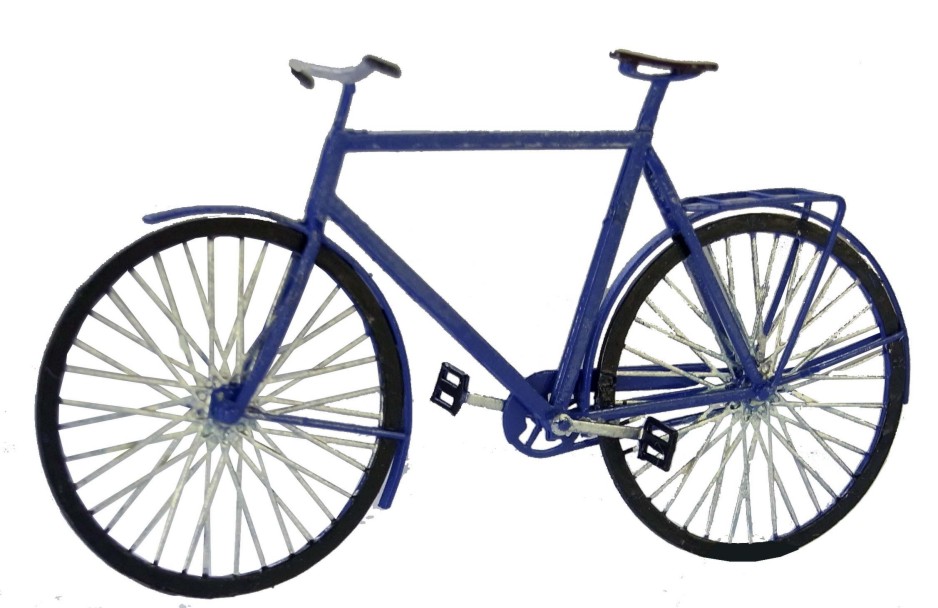

PS  jeg må lige prale lidt
Herrecykel spor 1
Herrcykel spor 1

Din cykel ser fin ud, maa jeg sige.
