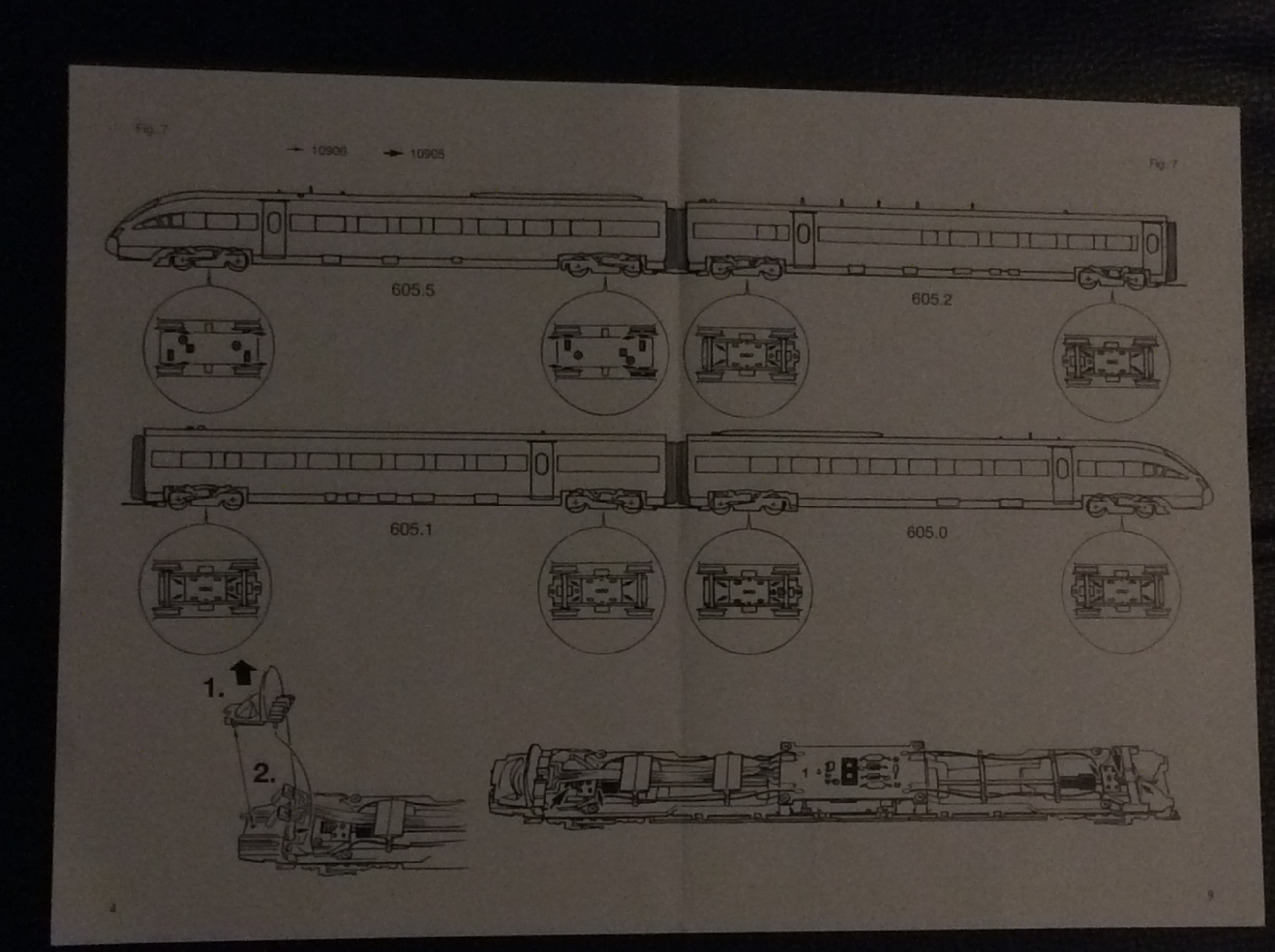

Jeg har en BR 605 fra Roco men, har desværre fået smidt vedledningen væk og, kan ikke gennemskue hvordan, jeg adskiller motorvognen med henblik på service.
Har uden held været inde på Roco's hjemmeside for at se om, der skulle være en vejledning til download.
Er der nogen her, som kan hjælpe, enten med en scanning af tegningen, eller hjælp til hvordan, jeg skiller motorvognen ad?

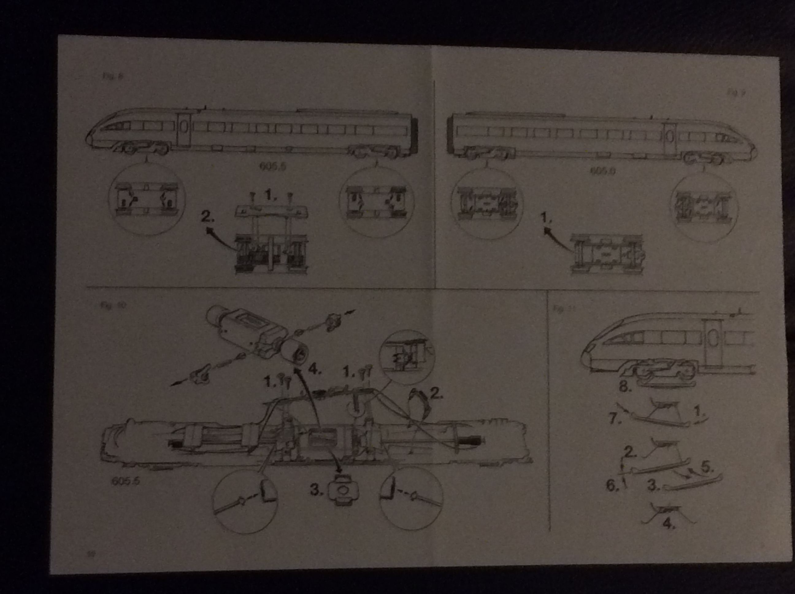

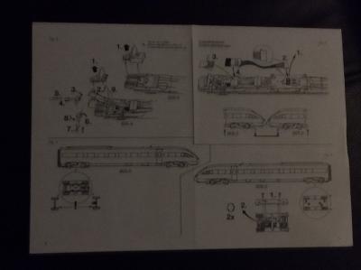

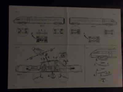

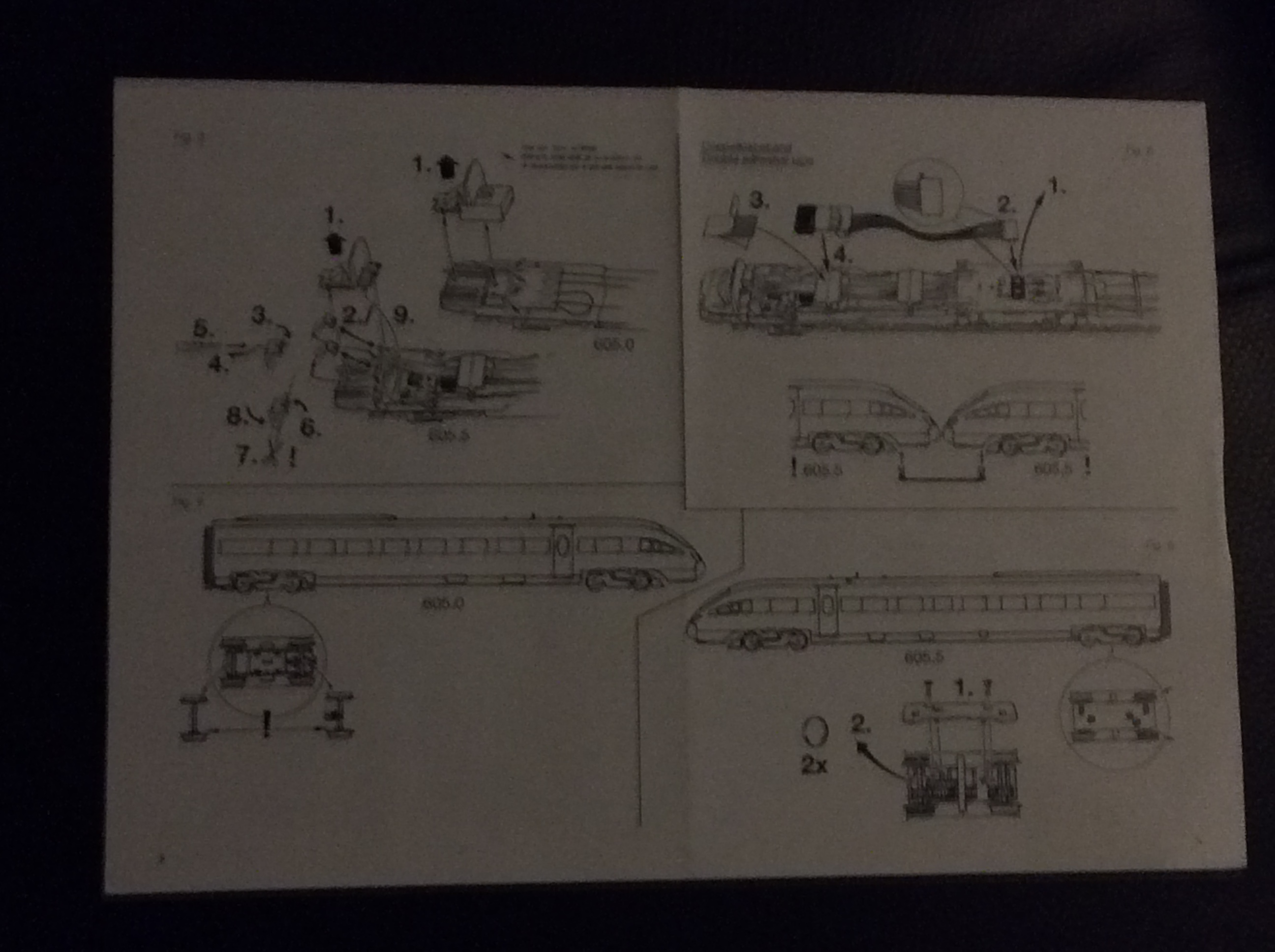

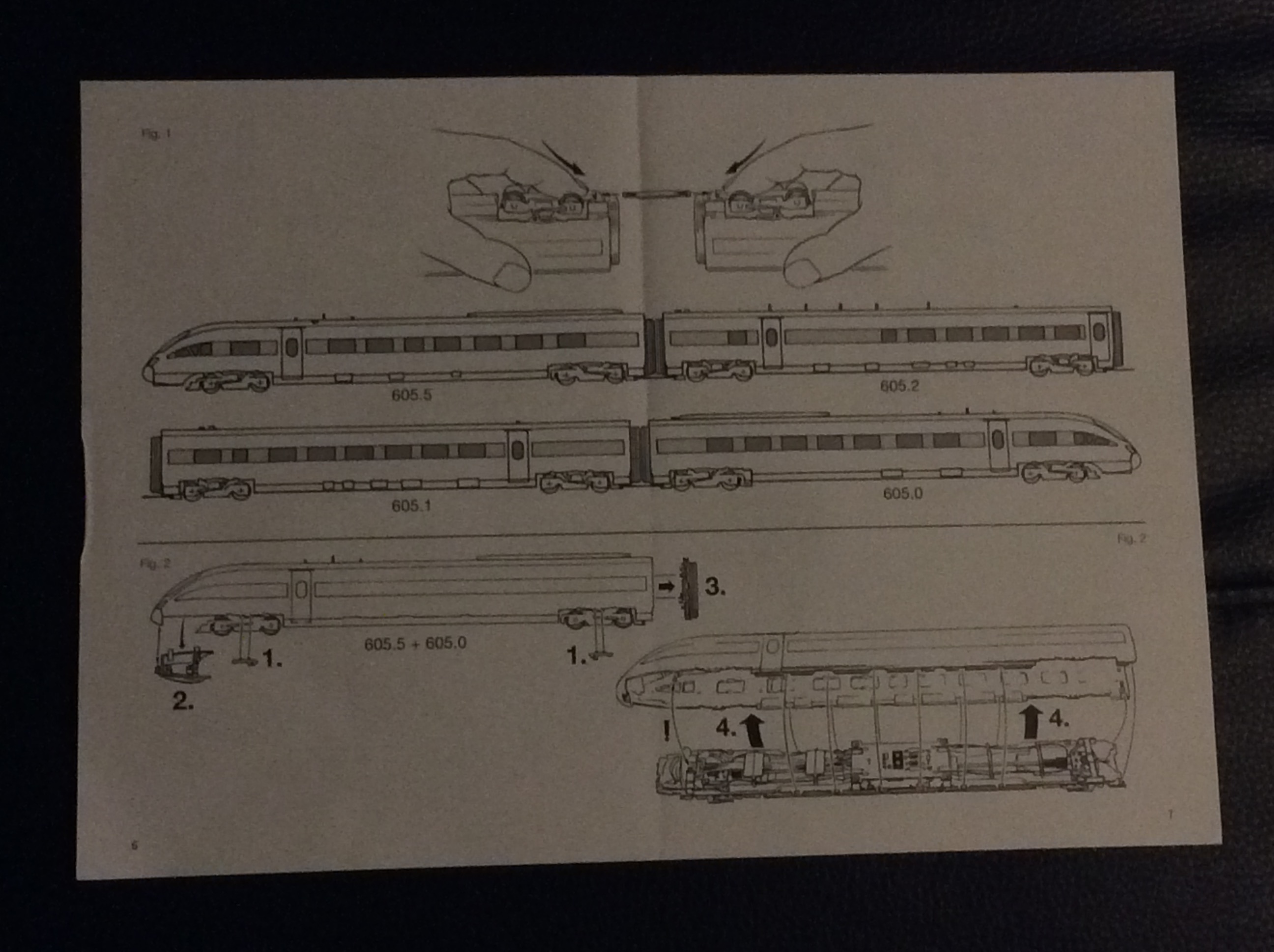

De blev lidt mørke, men håber at de kan bruges:

Tak Johnni, det var lige præcis det, jeg manglede Smile
