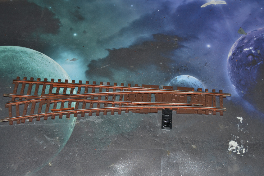

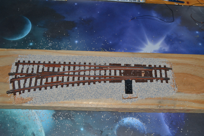

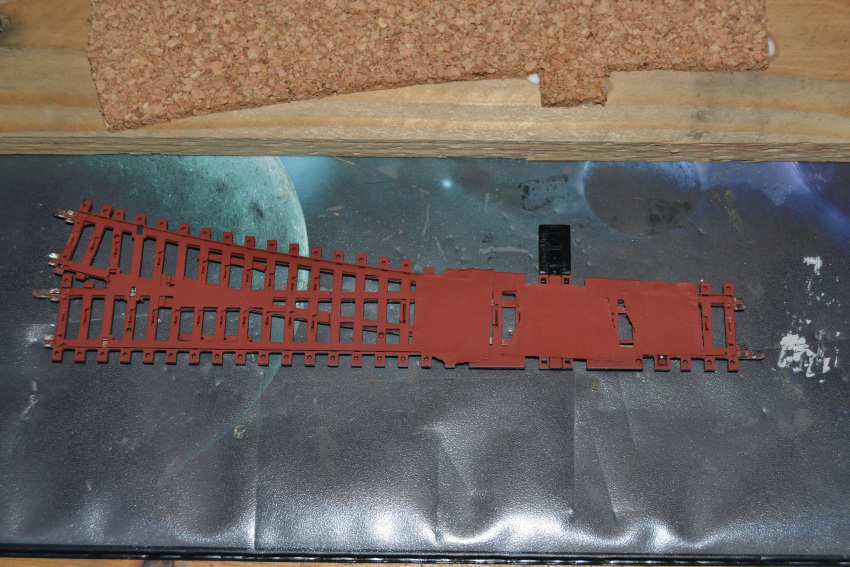

Det finns för och nackdelar med modelljärnväg antingen om man väljer 2-räls eller Märklin räls.
Men handen på hjärtat...det är mest nackdelar med Märklin när det gäller att bygga proffsigt som att lägga ballast och använda utspädd vattenlim med några droppar diskmedel.
Just nu håller jag på med ett test om Märklin K-växel och har tagit några bilder för att visa er hur mycket jobb det kan innebära för dom som kör Märklin.
Det andra nackdelen med Märklin är att deras spår är dyra.
Jag kör med Peco code 75 stream line och dessa spår är så lätta att arbetar med.
På bilderna visar jag första steget är att spraymåla skyddsfärg rostskydd för metall och på framsidan sprayade jag med akrylfärg brun för att skydda mittpunkter från att rostas av vattenlim i samband med att behandla ballast.
Det är mycket mera jobb att behandla Märklin spår än att använda 2-räls.
Personligen anser jag att 2-räls är minst lika bra som Märklin och tack vare dagens teknik löste man många tekniska problem om 2-räls vilket man ser skillnad idag om den digitala världen.
Rengöring är ett helvete med Märklin spår och jag har sett tågbanor med stora problem som kontakter på Märklin spår.
Jag har haft Märklin tågbana och har stor erfarenhet sedan jag var 1 år gammal och följt sedan dess utvecklingen inom modelljärnvägen.
DSC_0013.JPG 301.16 kB
DSC_0012.JPG 257.76 kB
DSC_0014.JPG 284.1 kB
chuff-chuff
Indlæg: 108
Nu har jag testat och resultatet blev icke godkänd!
Jag gjorde ett par fel från början och man kan undvika det vid nästa projekt.
Men jag upptäckte fulheten om Märklins spår och det är mittpunkter som syns för mycket särskilt över växlar om man väljer ljusa färger om ballast.
Min rekommendation är att satsa på brun färg ballast som Woodland Scenics B72 fine.
