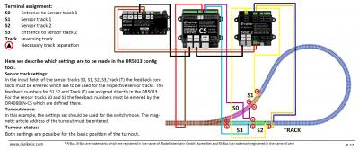

Jeg har investeret i et Digikeijs DR5013 vendesløjfemodul, og har lavet en testopstilling.

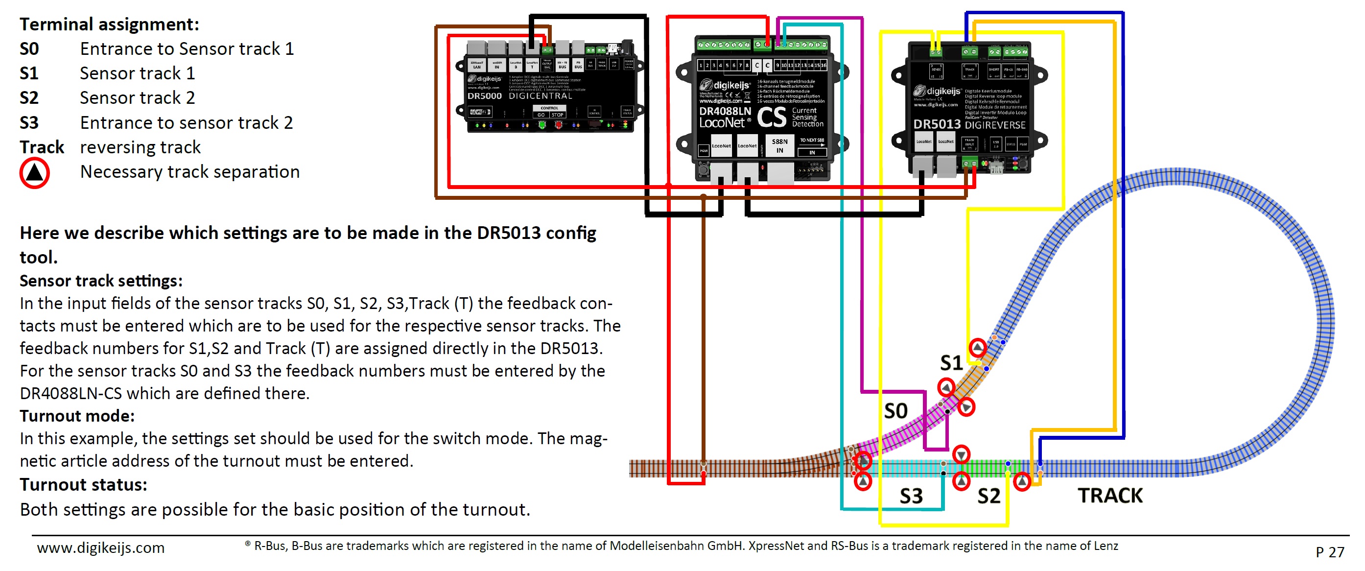

Det er forbundet med sensorspor, som på denne tegning (dog uden styring af sporskiftet):
Men: Mit ene lokomotiv kortslutter, når det passerer imellem S0 og S1 (men aldrig imellem S2 og S3), oftest når polariten er vendt, men ikke altid. Lokomotivet bliver fint detekteret af de forskellige tilbagemeldinger.
Det er til gengæld kun dette lokomotov, der kortslutter. Et andet lokomotiv kører fint igennem sløjfen på alle leder og kanter helt uden problemer - det må jo betyde, at problemet ikke er modulet eller forbindelserne.
Men hvad kan det så være? Hvad kan gøre at netop det ene lokomotiv fejler?
Nu skriver du ikke hvilket lok det er.
Ældre lok, specielt Lilliput har stømoptager diagonalt, Lok på den ene skinne tender på den anden. El og diesel en side på hver sin boggie.
Dette kan lave den fejl.
Mvh. Ole Vedel
