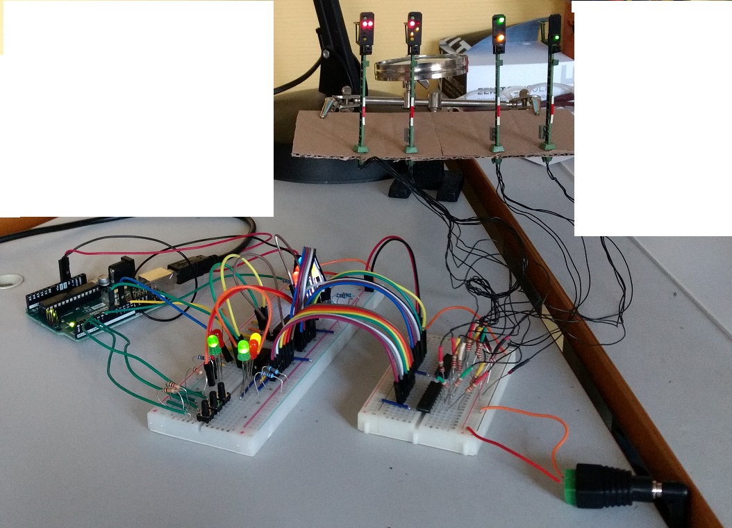

Så har jeg fået en prototype til at fungerer, bestående af
  1. Arduino UNO
  2. Sportavle med HC595er (shift registere) til styring leds/signaler
  3. Signalforbindelser til viessmann lyssignaler (min 12v) via bro med ULN28/ULN20
Banen er indrettet på et loft med 45 graders hælding, hvor en trekantet kasse over banen fungerer som kombineret lyskasse (med LEDstrips) og sportavle, hvorfor sportavle skal forbindes med signaler med kabler i længden 1-3 meter.
Så mit spørgsmål er om almindelig grå fladkabler kan benyttes til forbindelse (2) til (3), når der max benyttes 5 volt ?
gejo
Indlæg: 688
Det vil jeg tro, men der er kun eet svar - prøv.
