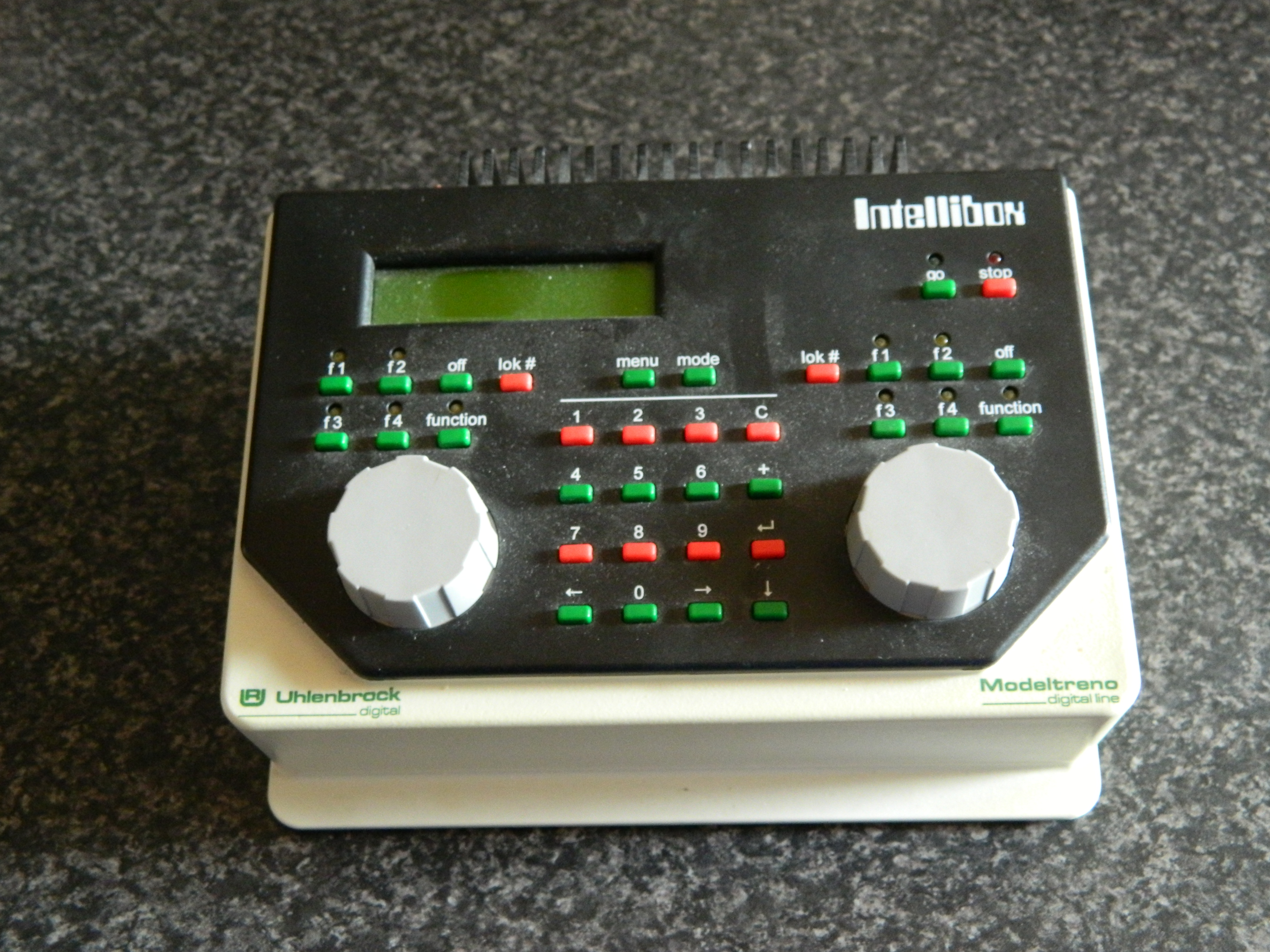

Uhlenbrock Intellibox 650
Jeg har ovenstående Styrebox, men mangler en trafo dertil.  Kan det have sin rigtighed at trafo`en skal være AC 16 volt til boxen ?    Kan man
overhovedet købe en sådan trafo idag, jeg er evt.Billede køber til en brugt ?   Findes der en Dansk oversættelse af brugsforvirringen, da mit tyske nok ikke slår til ? ?
Håber nogen kan hjælpe ?   TAK !

ja, du skal bruge en AC trafo. Dem er der mange af på markedet.
Delvis dansk vejledning: https://digitaltog.dk/wordpress/uhlenbrock-intellibox-dansk-vejledning/

Det er korrekt at du skal bruge en ca. 16V AC trafo til din intellibox. Jeg har selv med succes haft benyttet Märklin 6647 (16V ~), Märklin 60052 (16V ~) og Uhlenbrock 20075 (15V ~), men de fleste nyere trafoer med fast-spænding udtag til f.eks. lys kan bruges.
Gå udenom ældre transformatorer med metalkappe.

 Hej.  Tak for dit svar.  Jeg har fundet en Märklin 6611 i gemmerne, den skulle give 16 volt vekselstrøm, men mit Multimeter siger et par volt højere. Kan Inteeliboxen tåle det, eler skal jeg finnde en anden ??

Det fremgår af intellibox-manualen (den danske der er linket til tidligere i tråden) at
Indgangsspænding
Maksimal tilladte 18V vekselstrøm
- i overensstemmelse med den Tyske hvor der står
Eingangsspannung
Maximal zulässig ist eine Wechselspannung von 18 V
Jeg vil mene at den trafo du har fundet burde være god nok, men kan selvfølgelig ikke garantere det...
På stummi-forum er der faktisk en tråd om emnet hvoraf det fremgår at anbefalingen er en 75VA trafo, men der er i tråden også en bruger der skriver at han benytter netop en 6611 uden problemer. (6611 er en 40VA trafo.)
Hvis jeg var dig ville jeg nok istedet investere en god 75VA trafo og istedet benytte den gamle til belysning.

Hej.   Mange tak til alle for ulejligheden med at svare.  jeg er blevet lidt klogere og vil nok vælge at investere i den 75 VA Peterw anbefaler.
