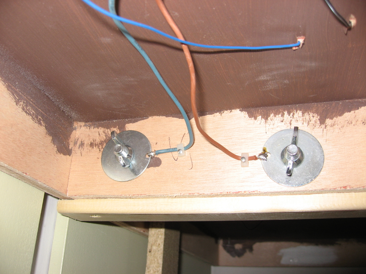

Jeg har valgt at føre strømmen til skinnerne via de bolte som jeg bruger til at spænde modulerne sammen med.
På den måde er kørestrømmen forbundet i samme øjeblik 2 moduler er spændt op mod hinanden.
De 4 ledere til Lenz styringens X-bus føres frem til de moduler, der er udstyret med stik til hånterminalerne, i et løst kabel, som forbindes med klemrækker købt hos Nettog til en lidt anden pris, end den Elektronik-Lavpris tager
https://www.nettog.dk/produkter/?search=Klemr%E6kke
Detter har fungeret problemløst i en årrække.
Hilsen Knarbjerg
