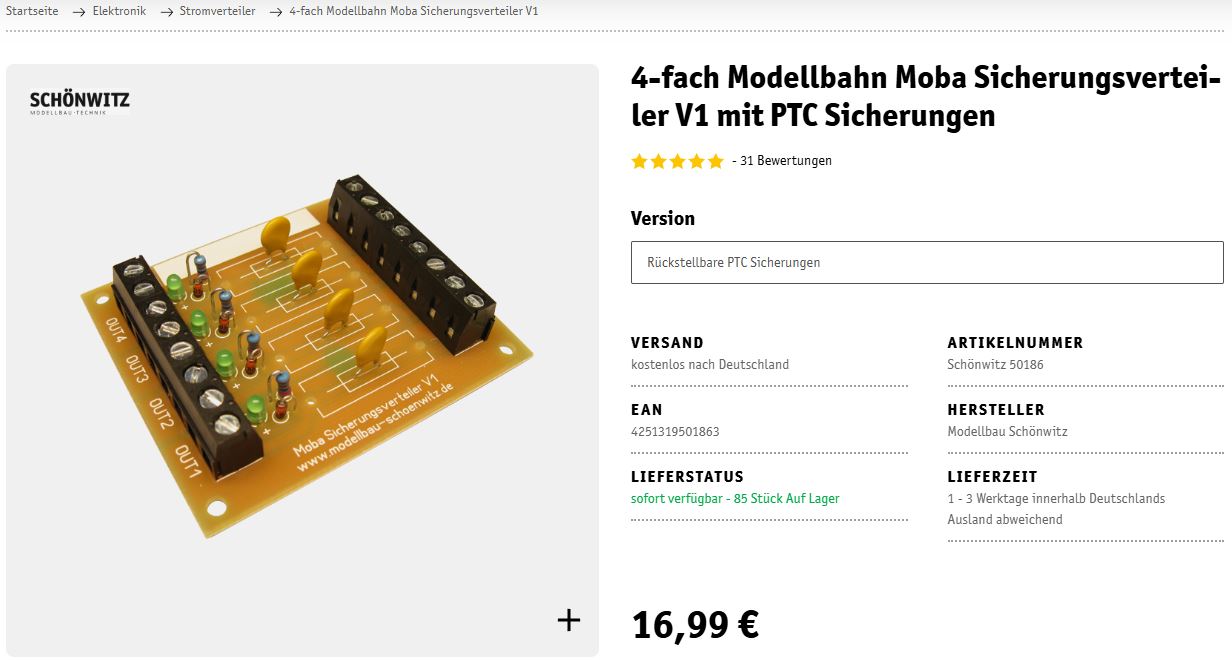

Jeg bruger også en ATX forsyning, jeg har sat print med PTC-sikringer på til forbrugere, det fungerer fint hos mig. Man kan sikkert lave noget tilsvarende lidt billigere selv, hvis man kan lodde  Smile
