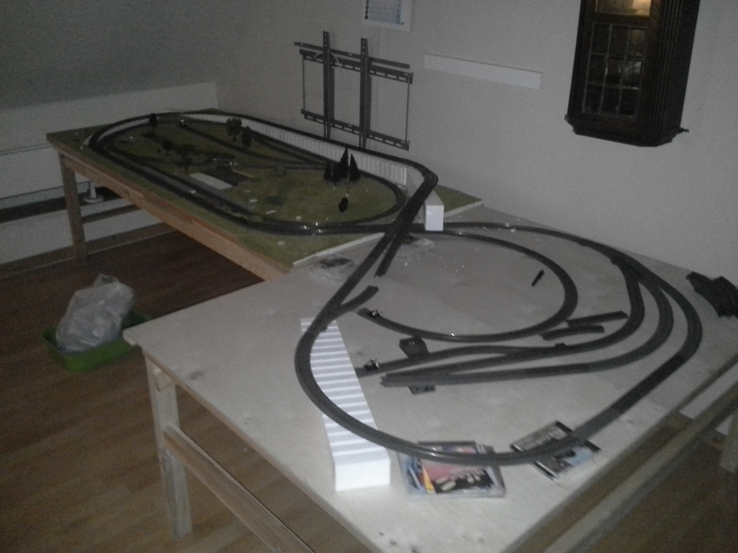

På mit anlæg skal jeg have gang i 15 sporskifter og 3 afkoblingsskinner. Jeg ved godt at jeg kan købe noget digitalt til sporskifterne, jeg har faktisk allerede 4, men jeg synes at det skiften frem og tilbage på min Mobile Station II giver sved på panden.
Derfor har jeg kigget lidt på andre muligheder.
Jeg kan huske fra "gamle dage" at man kunne købe nogle kontrolbokse, men en rød og en grøn knap, hvorfra man kunne skifte sporet.
Jeg har også kigget på Jørnebanen, og set en opsætning med en trykknap og dioder, og en sportavle. Det er nok ude i fremtiden målet, men sporskiftet skal vel i første omgang elektrificeres, før det kan fjernbetjenes.
Hvordan kommer jeg i gang med dette projekt?
Hvor køber jeg "dimser"?
Jeg kører Märklin C-skinner.
PS. jeg har ændres sporene efter billedet blev taget.
