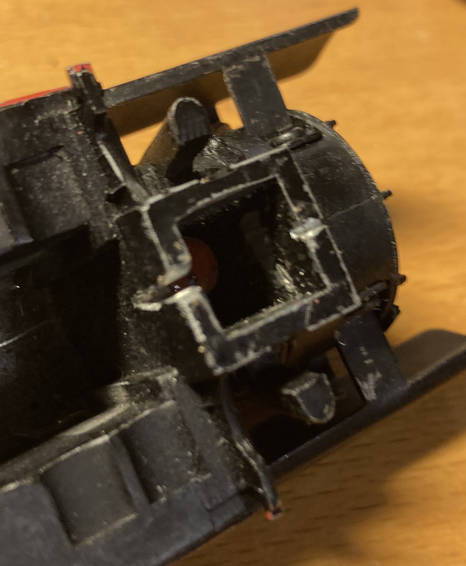

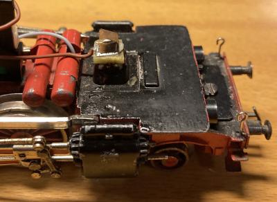

Det endte med en Märklin 7226, som vist er det samme som Seuthe nr. 10. Da jeg ikke kunne isolere røggeneratoren fra lokomotiv stel, gav det ikke mening med nr. 100. Strømforbruget skulle ikke være et problem for mSD3 decoderen
Jeg har så konstrueret et kontaktpunkt med en lille printplade, araldit og lidt kobber fra en gammel slæbesko.
kontaktpunkt
derudover fræsede jeg en rille til ledningen i røret hvor skorstenen sidder.
rille til ledning
