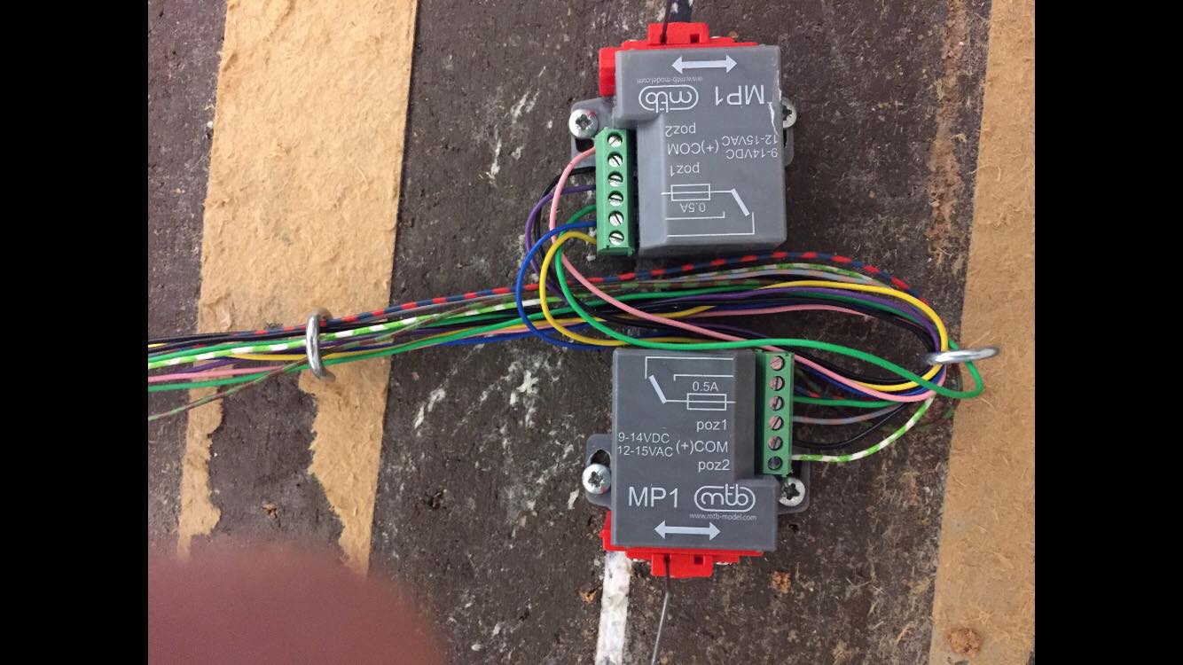

Jeg bruger bland andet helt almindelige kroge med gevind til at skrue ind i træet: Alt efter temperament og kabeltykkelse, kan man vælge størrelse.
Fotograferet lodret op under anlægspladen ser det således ud ved tilslutningen af to sporskiftedrev. Man kan bundte ligeså mange eller få man har lyst til.
(Ja det er min finger der har sneget sig ind foran linsen:party:)
De bedste ledningssalatløse hilsner
Cristian
