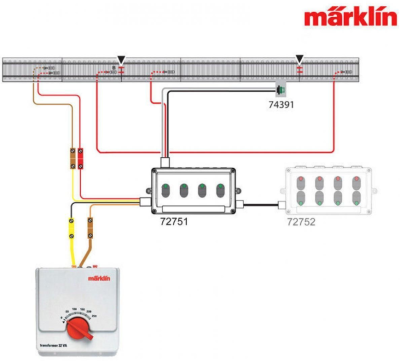

Jeg er igang med at opbygge mit anlæg på basis as C-Skinner og en MS2 til digital styring. Jeg vil gerne have manuel/taktil styring af mine skiftespor - Jeg er helt med på at man kan gøre det digital, med enten lokalt monteret decoder eller M83, men jeg ønsker ikke at styre sporene fra min MS2 (Og Ja jeg har også kigget på en CAN Stellpunkt, som jeg dog mener er overkill til mit lille setup).
Jeg har snakket en del med Peter i vejle (tak for godt input), så jeg er med på at hvis jeg skal undgå at belaste mine spor-drev (7449x) så skal de have en momental puls på 16V-AC (og ja jeg ved de også i praksis vil virke med DC). Så er jeg faldet over nedenstående billed fra Märklin, som videre et manuelt knap panel (72752 fra deres StartUp serie), som netop skulle sende et momental puls.
Er det korrekt forstået ?
Jeg er med på at 72752 bruger nogle specifikke 3-pol stik og at man, hvis man ikke selv vil have loddekolben frem, skal så med 74492 motor-drev. Lige den del med kablingen klarer jeg nok  :)   - Og så skulle jeg vel bare kunne koble det på en hvilken som helst 16V-AC forsyning til brun+sort pins på venstre side as 72752 - svarende til gul+brun på fx. en 6647/66471 trafo (eller tilsvarende 16V-AV forsyning). ?
Jeg søger blot bekræftelse i at det ikke er en helt tosset ide - når man nu vil have manuel styring. Og sikre mig at jeg ikke brænder drevene af med en sådan opstilling.

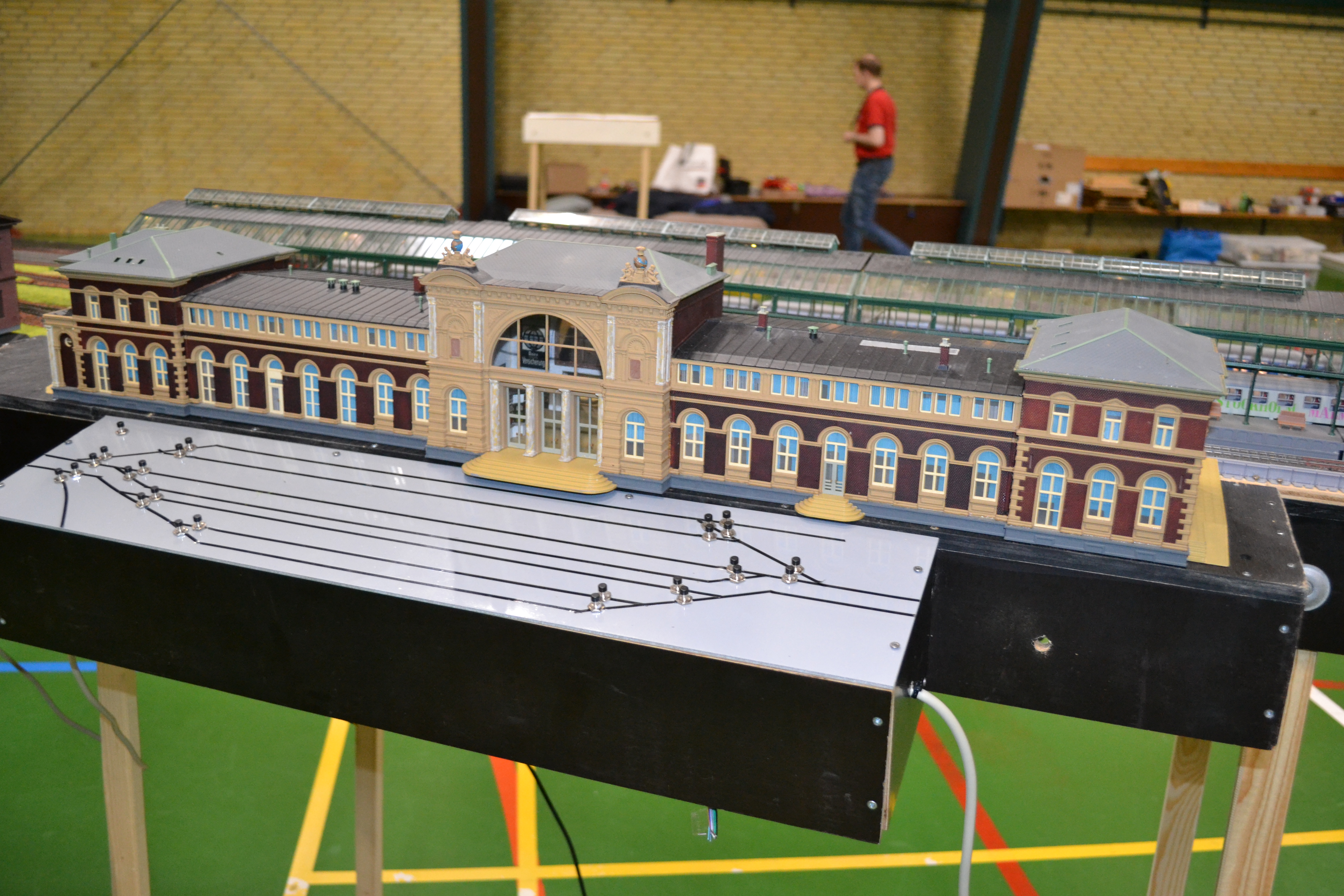

hos mig er det også lokal styring af sporskifter , og selv bygget tavlen / styreboks ,  da det er til flytbare modulanlæg er kablingen med multikabler 25 leder og tilsvarende stik , 2 sæt i mit setup ,  gul ledning fra trafo direkte til drevene / sporskifterne - sort /brun retur ført ud i styreboksen over dødemandsknabben overst til venstre ( kan undlades ) og derfra i ring til samtlige kontakter på den ene side , derefter forbindes samtilge kontakter anden side til deres respektive sporskifter .        Det er min måde at konstruere en tavle på , giver også let oversigt hvilke der skal trykkes på for at skifte , bruges både hjemme og når anlæget er med ude til træf .
og vekselstrøm er bedst , hvis man bruger jævnstrøm vil drevene ovre tid blive magnetisk påvirket og begynde at fejle
Mvh Christian
