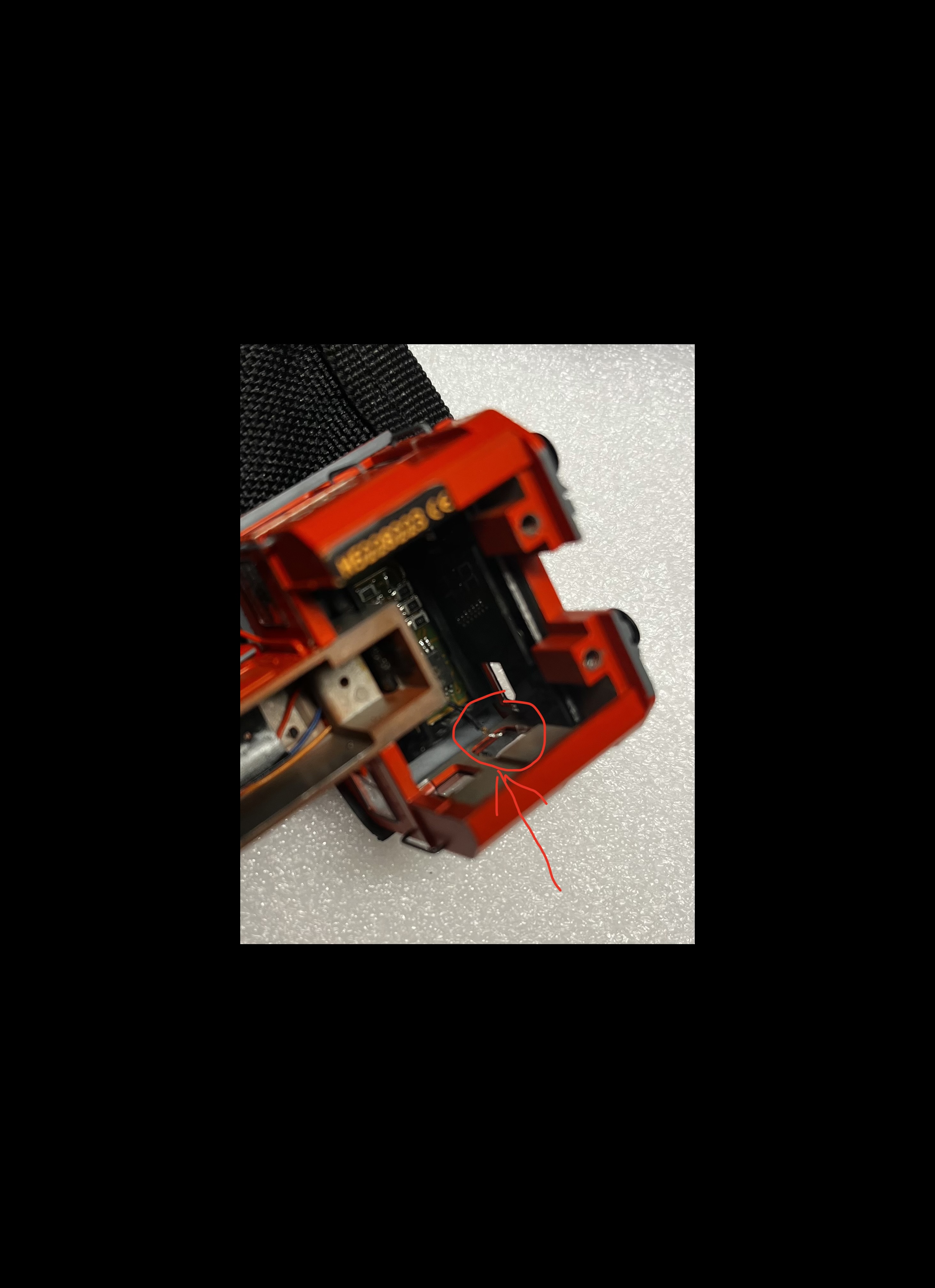

Hej herinde.
Jeg har købt denne prægtige maskine som ikke vil køre. Efter adskillelse kan jeg se en sort ledning som tilsyneladende er røget af et eller andet sted. Er der nogen herinde som kan hjælpe mig med oplysninger om hvor den skal loddes på igen eller hvad jeg ellers skal gøre?
Bedste hilsner
HenrikBillede

Du burde berette lidt mere om fabrikat / type nummer osv.
Henrik227
Broby
Indlæg: 85
Märklin 36821
H5228223

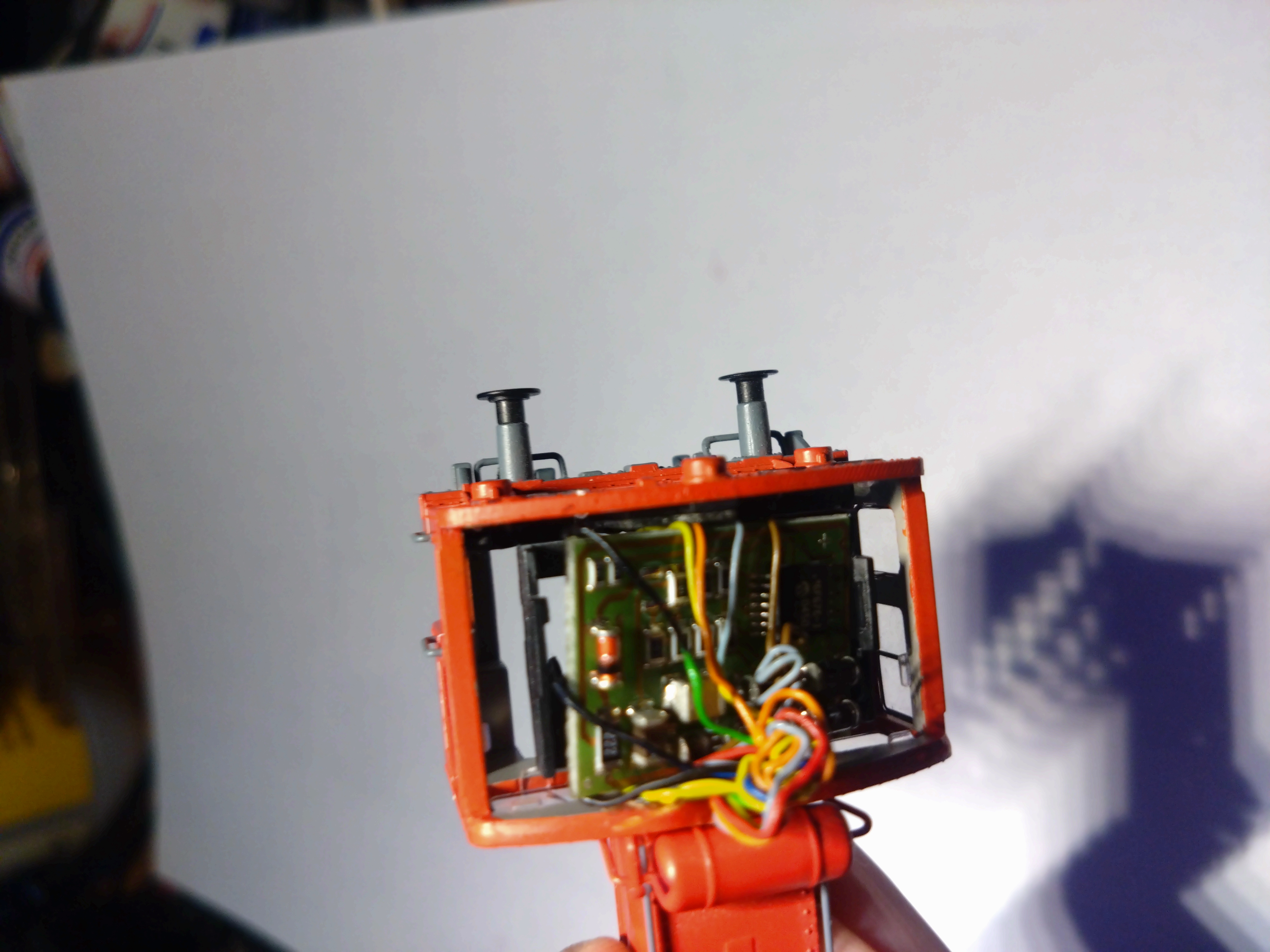

BilledeHejsa
Det er et Marklin lok , vend det om og klips forsiktigt taget af , som det ses er der 2 sorte ledninger , den ene ovre i hjørnet fortsætter over i en grøn ledning  . der hvor de når printkanten går de lige rundt om printet og er loddet på den modsatte side , et pillearbejde der er jo ikke megen plads ,
god fornøjelse og held og lykke med rep af køffen  .   mvh Christian

Hej Henrik.
Min Märklin Köf brændte dekoderen af, da der var sket en kortslutning mellem dekoderen og metaltaget. Jeg har sat et stykke sort isolerbånd op i taget, så det ikke sker igen.
Jeg er ved at lægge lyd i den og laver også dansk lygteføring. Det er utrolig vanskeligt pga. de små dimensioner, men det er en facinerende lille maskine, som jeg ikke kan undvære Smile
