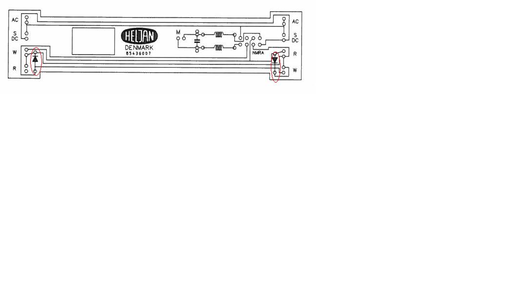

Når det er led skal du huske at vende dem rigtigt. Har du et multimeter så tjek de to diode der sidder i hver ende af hovede printet i de røde cirkler  på billedet
