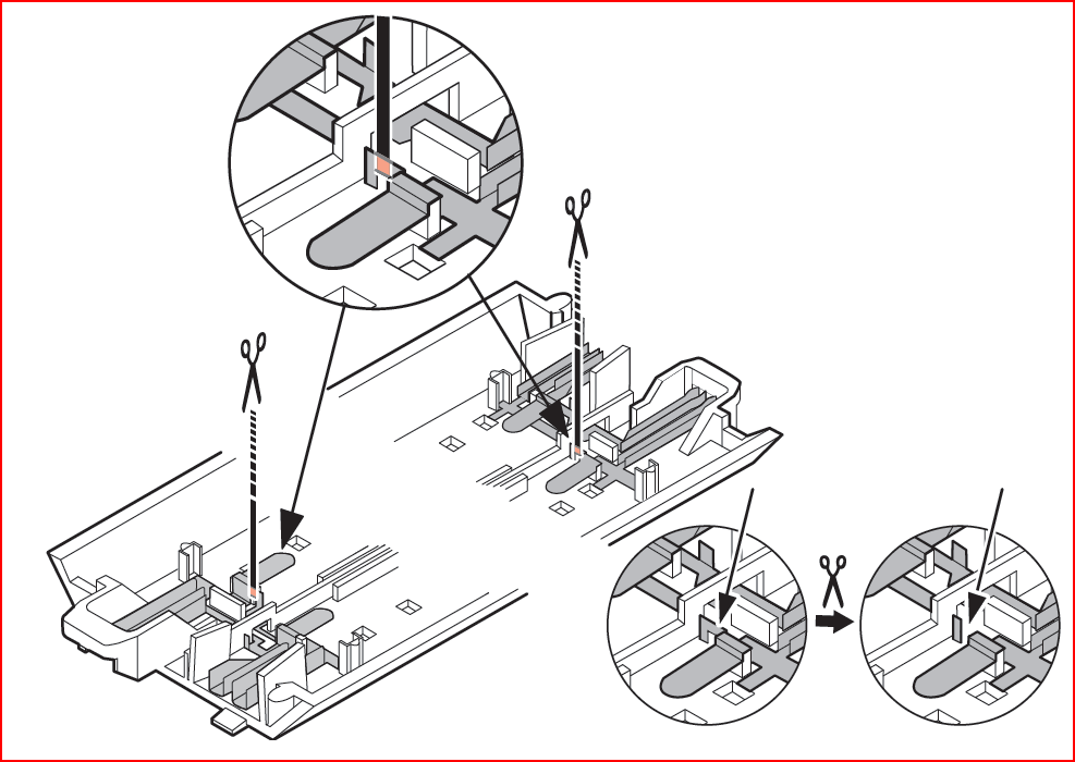

Jeg har fået mig en Märklin baneoverskæring (til C-skinner). I brugsanvisningen beskrives der, at hvis jeg vil forlænge afstanden mellem kontaktsporene, så skal forbindelsen mellem de to skinner klippes på alle sporene imellem.
Kan jeg undgå at klippe i mine skinner? F.eks. ved at bruge Märklin 74030 (de røde isoleringshætter) på alle de mellemliggende spor mellem de to kontaktspor?

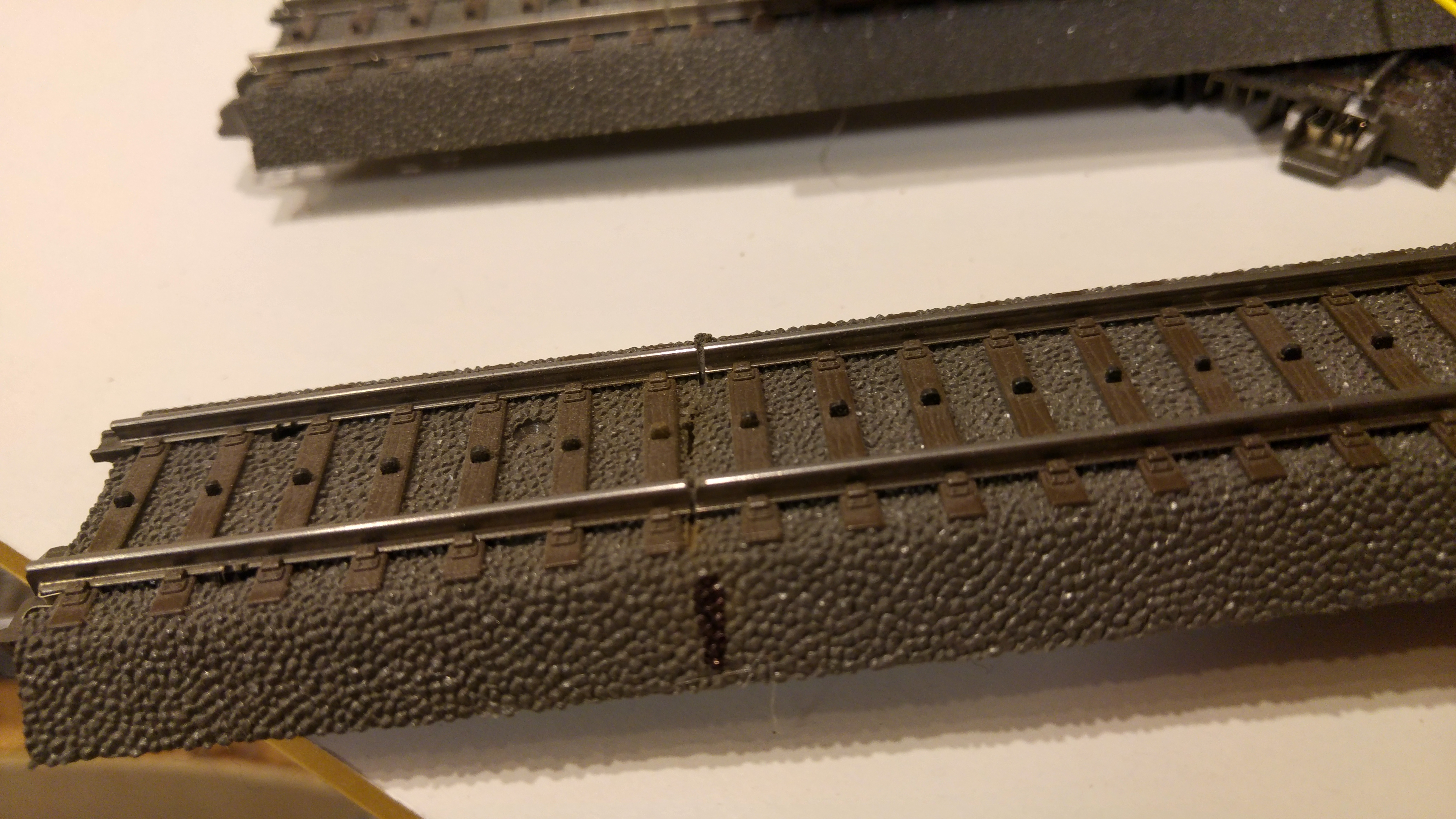

Jeg har opgivet de "små røde" også som midterlederisolering m.m.. Jeg klipper og skærer.

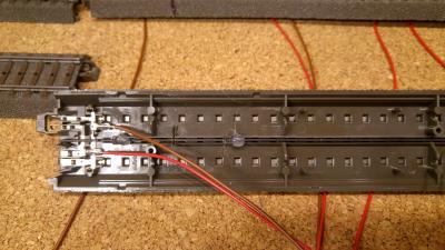

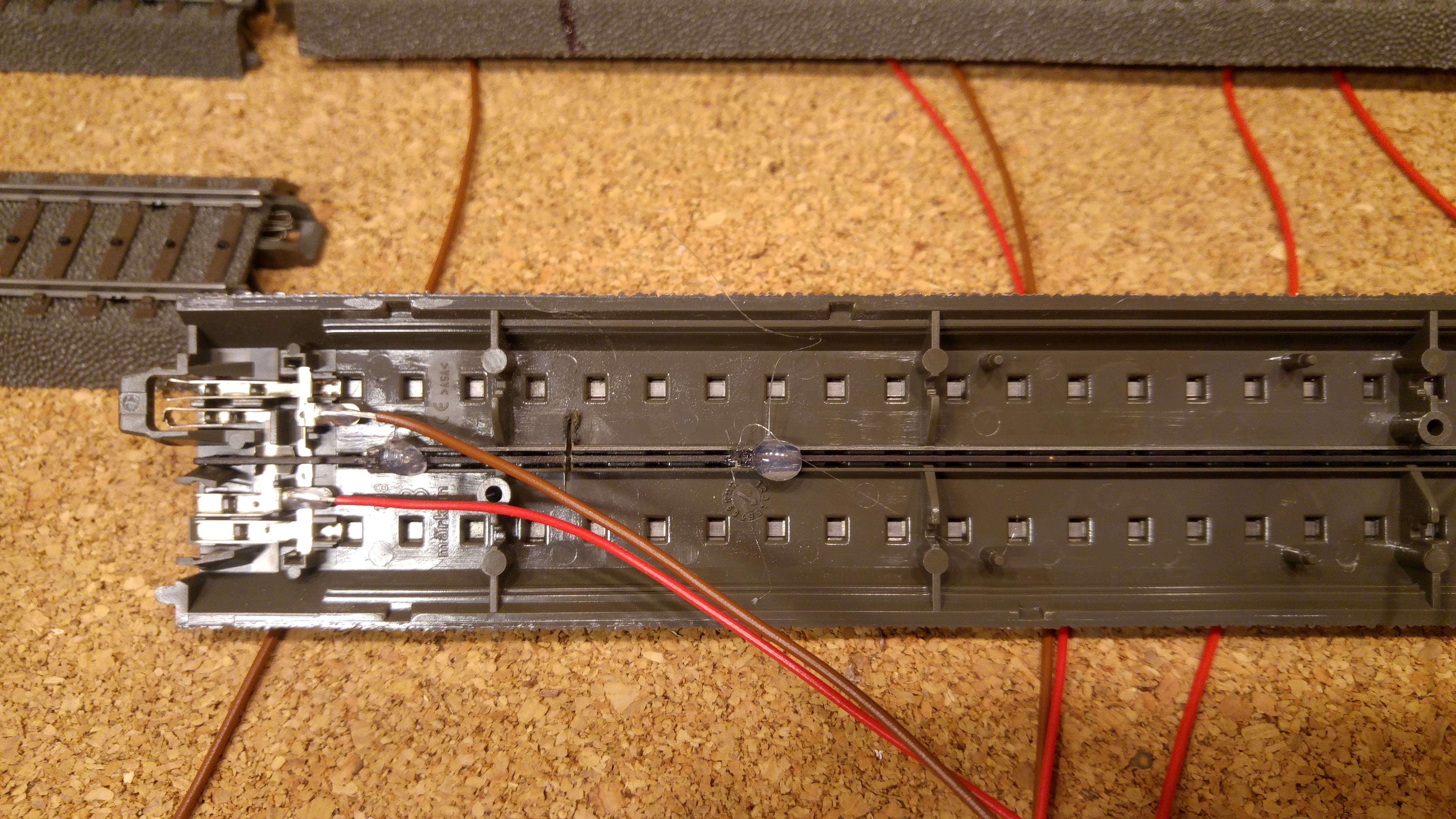

Ved midterleder som nedenstående:
Midterleder C1 Midterleder C2
Bemærk, at jeg fæstner den nu løse midterleder med varmlim.

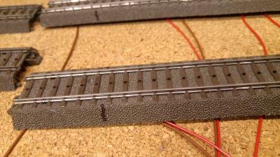

Ved skinnestreng som nedenstående:
Skinneisolering C
Jeg markerer på siden af skinnen, hvor den er skåret.

Skal du bruge dem som kontaktskinner skal de klippes, du skal skille de to skinner fra hinanden og det kan kun gøres ved at klippe. De røde tutter er kun til at isolere længde retningen og ikke på tværs.
