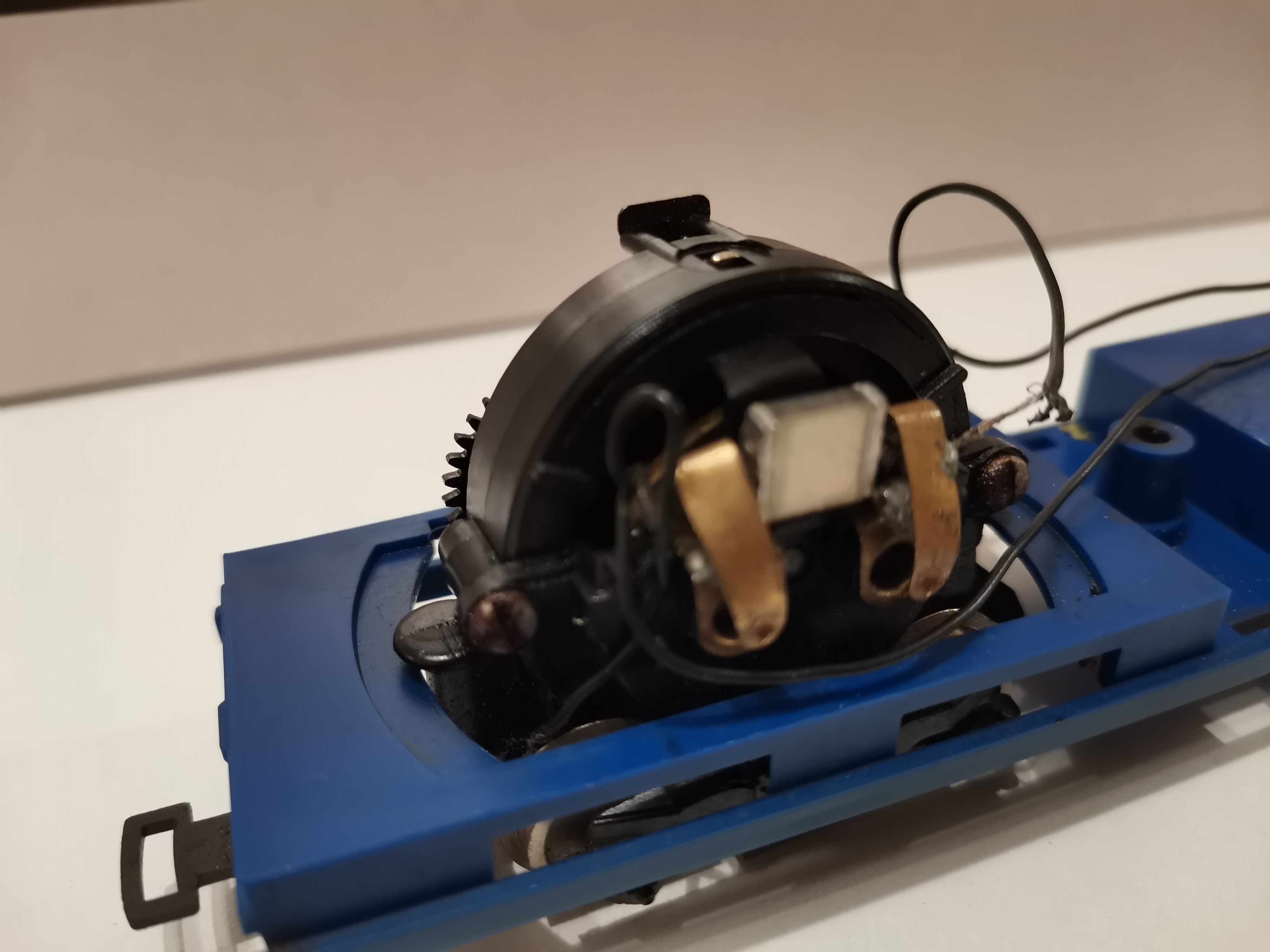

Jeg har en gammel lima model som jeg gerne vil beholde, men motor virker ikke og jeg ved ikke en klap om den slags.
Så jeg søger en som har tid og lyst til at kigge på den og forhåbentlig få den til at virke igen, eller måske isætte en ny motor (er måske en bedre ide??)
Jeg bor i Hornsyld ved Horsens /Juelsminde, så hvis du bor her omkring ville optimalt, men vil også gerne sende.
Mvh Brian

Lima motr er ligesom et ret vidt begreb. Kan du ikke komme det lidt nærmere? Skala, motortype, lokomotiv.Gerne et billede.

Selvfølgelig min fejl.
Det H0, en gammel shinkansen model.
Har indsat foto

Mit bud er at sætter du to nye kul med fjedre i, så kører den.

Hej Brian.
Nye kul og fjedre kan tit hjælpe, men jeg ville løsne de to vandrette skruer og rense der hvor kullene sidder, samt rense der hvor der nu er blevet åbnet.
Jeg bruger en glasbørste til at rense kulbanen (Kummentatoreren): https://www.smtmodeltog.dk/shop/faller-170520-glaspensel-6129p.html
Pas på, børst den ned i en køkkenrulle og luk sammen og smid væk, glasstuper er meget svære at få ud af hånden !
Har prøvet at børste kullene for enden, med godt resultat, motoren kørte !
Tør af med vatpind på alle dele, inde i ringen, udenpå den del du tager ud (Ankeret) Eventuelt dyppet i rensebenzin.
Hvis den indre det (Ankeret) er meget beskidt, læg det i en bøtte med rensebenzin en times tid !
Rens derefter igen med vatpinden.
Smøre akslen og tandhjul med en til to dråber teflonolie: https://www.smtmodeltog.dk/shop/super-lube-olie-6517p.html
Sådan gør jeg og har mange lima loks med original motoren i endnu !
Hilsen Erling.

Hvor finder det korrekt kul og fjedre hvis jeg selv skal prøve??
Jeg gætter på at Bjørn fra På Sporet har noget. Det er ikke sikkert det findes i web-shoppen, men så kan man give ham et ring pr. telefon.
