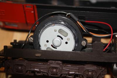

Et lille phift til dem der går med planer i at ombygge Lima Mz, med modeltorque motor, dette er en meget dyr løsning
denne løsning er langt billigere, køb en SUSU motor og brug denne isteden for, motoren ligner en modeltorque motor
køreegenskaberne er næsten de samme, man fjerner den dybe brummen fra den originale motor.
Start hastigheden, er bare god, da motoren starter ved meget lav spænding
Som ombygnings vejledning kan man vælge at følge den som Digitaltog.dk bruger eller den som følger med samme med motoren
Jeg har fået lavet et specielt beslag til at holde motoren på plads
Hejsa
Jeg har selv bygget indtil flere Lima MZ om med SUSU motoren fra Finland, men har skåret lidt i den eksisterende kulholder, kan du skaffe nogle af de ringe som du har fået på din

Jeg kan prøve, og ringen er en fræset ring i metal ,hvor mange skal du evt. bruge

Tillad et spørgsmål. Når Susu-motoren erstatter Lima-motoren, er der så plads til det midterste hjuls sideværts bevægelse i kurver? Susu-motoren synes at være lidt tykkere end Limaen.
Min indbygning er der ikke problemmer med, den køre rigtigt fint, men hvordan andre indbygger motoren, kan jeg ikke stå indfor

kan de her ikke bruges
https://www.strathpefferjunction.com/product-category/ringfield-motor-co...
der er både løse ringe og motor kits

Ser ud til det, prøv
Med det er uden at jeg står inde for det, da den LIMA MZ jeg har er med en SUSU motor
https://www.strathpefferjunction.com/product-category/ringfield-motor-conversion-kits/lima-replacement-motor-kits/?orderby=price
mvh rasmus
Som Johnny Feldt skriver !!!
