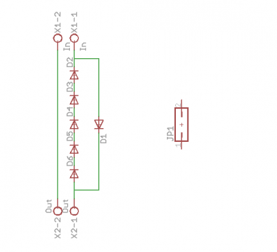

Hej alle.
Jeg har lavet en prototype at dette bremsemodul og det virker også fint efter hensigten i prototype udgaven med en on-on omskifter som bypass
Det jeg mangler nu er en elektrisk kontakt, til bypass af D1, som styres af et input på 3.3v som komme fra JP1
Jeg vil ikke have et mekanisk relæ på.
Da det er 15+ år siden jeg sidst lavede elektronik ville jeg meget gerne om nogle har et diagram eller noget så beskriver en opstilling.
På forhånd tak
Niels Læntver
Brande
Mandag d. 13/5/2013 - 22:41
dodo02
Indlæg: 4
måske du kan prøve at google "mos fet relay" så kommer der lidt forskellige muligheder op
