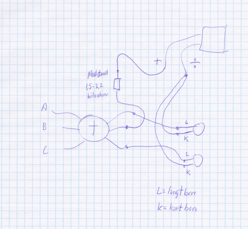

jeg et ved at bygge en sportavle men skal lige havde hjælp til dioder
1 jeg skal bruge to typer dioder 1 der gul til sporskift ( 2 stk Pr skift ) og en type med rød og grøn i samme diode til de afbrudt skinne stykker rød ved ingen køre strøm og grøn ved strøm på skinne har talt op der skal bruges 36 gule dioder Og 21 rød/grøn dioder hvordan sætter dem op ( strøm kilde samt modstande mm ) bruger vippekontakter med 6 ben bag på
de ben kalder jeg så lige a b c d e f  så a b c går til servo og d e f til dioder men hvordan BilledeBillede

BilledeBillede
Bo Holmqvist

takke bo mvh Allan
