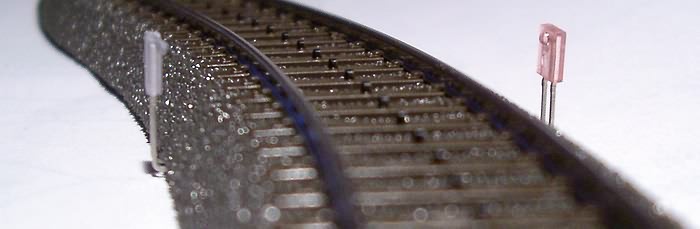

Hej Folkes kan man lave et simpel tilbage meldning ved hjælp af fotocelle eller IR ![]()
har set en talt om dette før da jeg ikke har lyst til at klip og sjæle stel i C skinnerne og uden digitale dimser som skal sættes til comp eller s88 og da jeg køre vi styrpult som er analot med vippe og tryk knaper samt dioder
en diode skal lyse på styrpulten når et tog køre ind på sporet.
kan forstille mig noget med 2 dimser på hver side af skinne nå så toget køre i gennem sker der det at en diode vil lys op oppe på styrpulten
og sluk igen når der ikke brydes mere HVORDAN kan sådan et kræsløb laves og hvilke kompneter skal der så købes

Der er noget her der evt virker:
http://circuitdigest.com/electronic-circuits/ir-sensor-circuit-diagram
jeg har ikke rodet med det endnu, der kom lige endnu en flytning i vejen.
Pas på med at sætte ir led og sensor lige overfor hinanden - så kan de se mellem vognene. Sæt dem lidt skråt.

Det får du kun en tilbagemelding af, og en ikke en hel tilbagemelding, altså for hele sporet.
Du kan ikke komme uden om at klippe eller dele stel unde skinnen men du kan indsætte de røde isolerings stykker, iøvrigt skal du uanset om du vil bruge det ene eller andet nok have noget pc agtig ind over, eller en direkte diode forbundet til den enkelte skinne (altså hver enkelt skinne).
