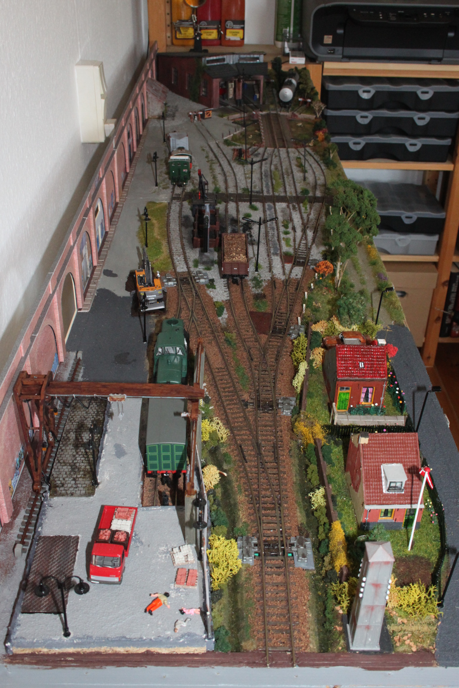

Jeg er ved at lave et lille rangere anlæg som består af 2 moduler.
Nu hvor jeg har monteret en masse lys på anlægget, er strømmen begyndt at svigte.
Når jeg tænder for det hele (lysmaster, huslys og arbejdslys) i en bestem rækkefølge, går lyset ud og det står og flimre.
Jeg har kontroleret om der er nogle løse forbindelser på noget af det jeg har monteret, men kan umiddelbart ikke se noget.
Så er jeg begyndt at tænke på om det er strømforsyningen der er noget galt med. Det har jeg nemlig ikke ret meget forstand på.
