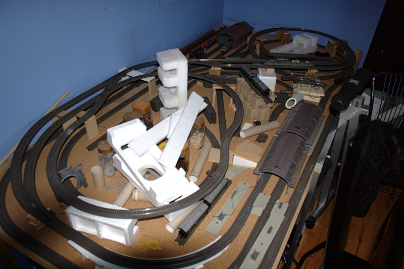

Jeg har for et par år siden købt en masse C 3 spors skinner og nogle tog, og gjort klar til at bygge en model bane, desvære har den ligget stille siden da
fordi jeg ikke kan afgøre hvordan den skal opbygges, elektonisk set.
Jeg har en plade under denne, til en fremtidig skygge station.
Modelbane idé

Nu er jeg så endelig nået til det sted, alle os nybegyndere har problemer med ..... layout :D
Jeg har den typiske 240 cm x 125cm plade at bygge på, som kan ses på første indlæg her.
Jeg har fået købt for mange skinner i sin tid, da jeg havde den dobbelte plads, så det mangler jeg bestemt ikke.
Jeg ender hele tiden med et grund layout som er en "oval" bane med et "8 tal" inden i, som jeg så bygger videre på.
Men sidder og tænker på om det er smart at lade den kunne køre i begge retninger samtidig, spor mæssigt. Altså det samme som en sløjfe. (dog uden behov for at ændre køre retning)
Jeg formoder at det netop er noget af det sjove, med styringen :D
Tænkte også på at lave en linje til et tog der bare skulle køre frem og tilbage og vende retning ved hver ende. Igen for lidt sjov med styringen.
 Har i øvrigt ændret titlen på tråden så den passer bedre.
