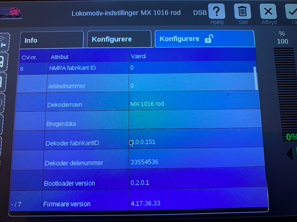

morten
Indlæg: 308
På ME lokomotiverne fra McK har jeg med held indstillet CV113 med en lavere værdi og heraf den ønskede effekt af Powerpack.
På MX lokomotiverne fra McK kan jeg ikke på med Märklin CS3 ændre CV værdier undtagen dem den lister som default - jeg har ikke mulighed selv at tilføje yderligere CV adresser.
Er der en nyere decoder i MX end ME og er denne decoder evt. låst ?CS3
Nogen der ved hvordan det så kan foregår - jeg har ikke selv nogen Esu LokProgrammer ?

Hej Morten,
En forskel på (i hvert fald de første) ME og MX'erne er at MX'erne er med MfX dekoder og bliver automatisk konfigureret på f.eks. CS3. Hvis du istedet (midlertidigt) sætter din MX op til styring via DCC burde du få adgang til at konfigurere de samme ting som du kan på din ME.
Jeg kan desværre ikke hjælpe med hvordan man mere konkret laver denne ændring på CS3 da jeg selv bruger Intellibox. :)
morten
Indlæg: 308
Hej Peter
Ja selvfølgelig, programmering skal foregå igennem DCC, og ikke Mfx.
Tak for hint Smile
