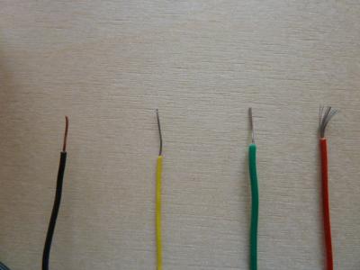

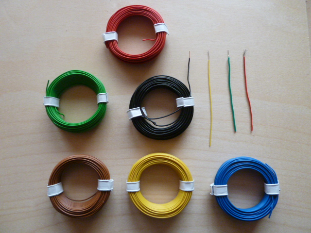

BilledeBillede
Jeg skal love for det var hurtig ekspedition fra Bornholm. Ledningerne som jeg bestilte i går eftermiddag kom til formiddag med posten og det var lige nøjagtig den type jeg var ude efter. Smile
Det andet foto viser nogle afklip fra mine gamle stumper, med den ”slatne” type yderst til højre, som jeg slet ikke bryder mig om, men det er jo en smagssag.

TBS skrev:
[...] med den ”slatne” type yderst til højre, som jeg slet ikke bryder mig om, men det er jo en smagssag.
Den "slatne" er så en blød monteringsledning - og selvom du ikke kan lide den, tjener den bestemt sit formål i mange forskellige situationer: At sige at den ene type er bedre end den anden er som at sammenligne æbler og pærer.
