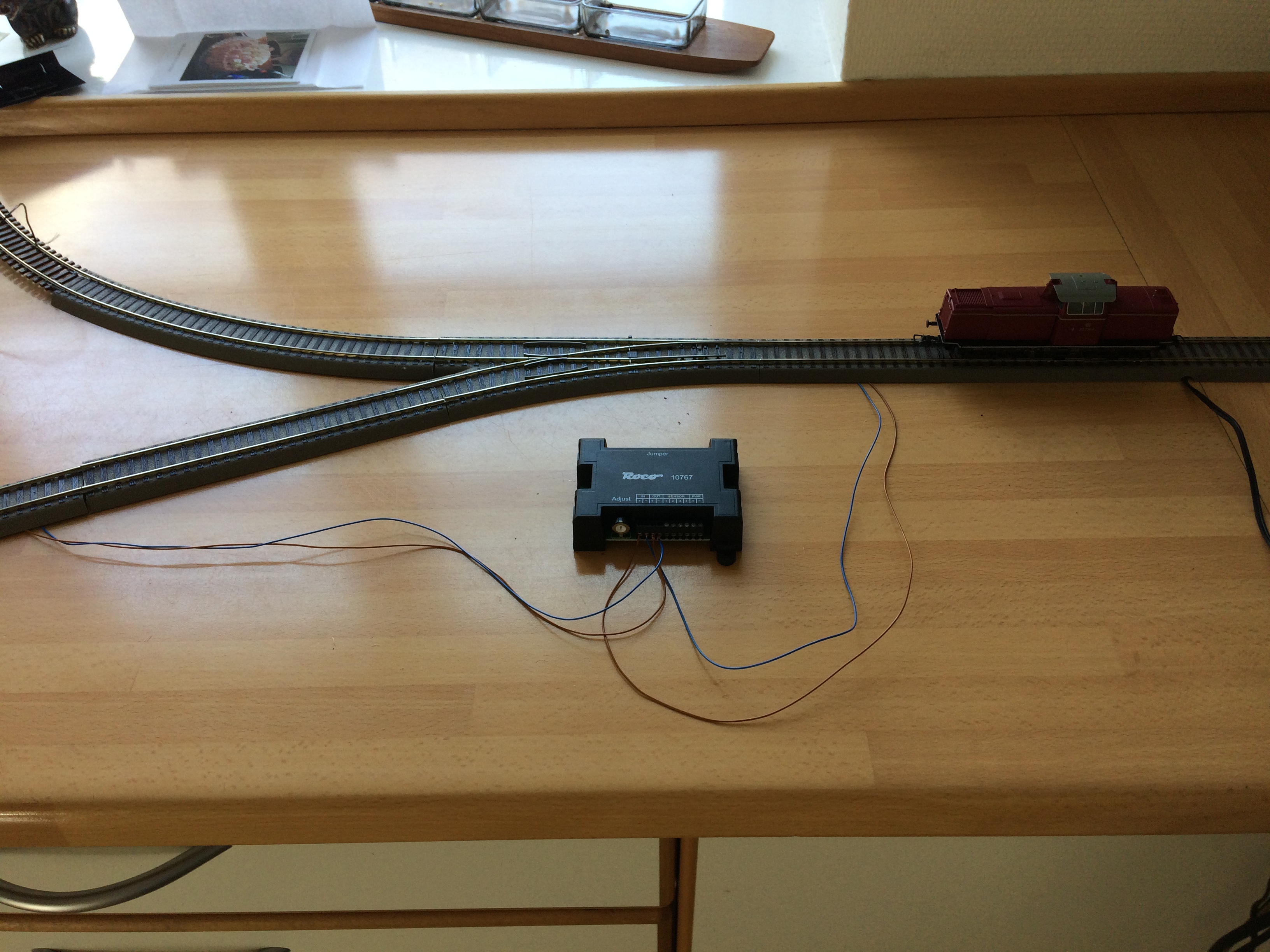

Jeg mener at de er forbundet rigtigt, har brugt isoleringslasker i begge ender af sløjfen, og hvis jeg tager mondulet fra er der ikke spænding på skinnerne
Steen

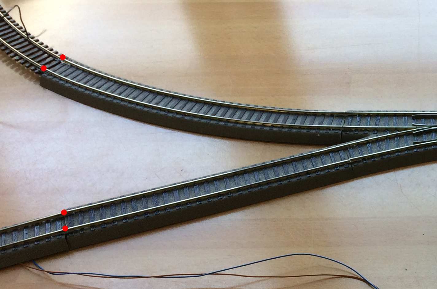

Ps har lavet forsøg på en lille sløjfe og den virker heller ikkeBilledeBillede

Når jeg skriver det med at checke skyldes det at fejlbeskrivelsen og ikke mindst at den er gal med to forskellige vendesløjfemoduler antyder at der er et eller andet galt med forbindelserne (Det kan selvfølgelig være z21 - det er den anden mulighed)
Jeg kan ikke se det på billedet, men der er forhåbentlig isoleringslasker de fire steder markeret med rødt på billedet - og der er ikke andre forbindelser til sløjfen?

Ja, der er lasker de 4 steder
