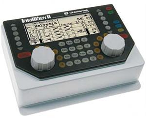

Hvis du kun vil køre via en computer, er en af de billigste løsninger en IB-Com fra Uhlenbrock. Denne enhed er en IntelliBox, med alt hvad det indbærer af muligheder, hvor man har "udeladt" den manuelle brugerflade i form af knapper og display. Afhængig af forhandler og hvorvidt du vil have et program med (Win-digipet) koster denne løsning mellem 1500 og 2500 kr.
En lidt mere alsidig løsning, som dog er nært beslægtet, er en IntelliBox basis, som kan det samme som en IB-Com men samtidig har et lille display og knapper; hvilket er fordelagtigt hvis du gerne vil kunne prøvekøre et nyt lokomotiv eller togsæt uden at tænde computeren. Denne koster mellem 2000 og 2500 kr., + et passende program til computeren.

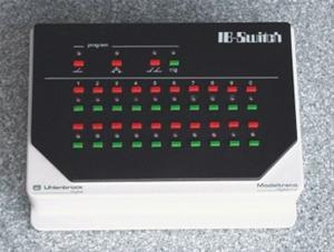

tak for svaret win-digipit er optimal med begge løsninger ikke ?

Ja det kan de, selvom det ikke står omtalt i hinandens manualer. Dog kan IB-Switchen afhænig af dit anlægs størrelse anses for at være unødvendig. IB II rummer nemlig et "lager" for et stort antal magnet-artikel-adresser (dvs. adresser på dekodere til f.eks. sporskifter og signaler), vistnok 2048 + 80 sporveje (kombinationer af magnet-artikler som stilles i en given rækkefølge, f.eks. ved ind- eller ud-kørsel fra en station). IB-Switchen indeholder derimod et mindre lager og kun 2 x 20 sporveje. Og selvom IB II kun umiddelbart giver direkte adgang til et begrænset antal magnet-artikler eller sporveje, så kan de også "kaldes" eller udløses på anden vis. IB II rummer, i lighed med IB-Switchen, muligheden for at et signal fra en tilbage-melder kan "kalde" enten en magnet-artikel eller sporvej, og dette signal kan frembringes ved hjælp af en kontakt og et tilbagemeldings-modul (f.eks. et S88-modul), og denne løsning kan laves for få kroner.

Overordnet set vil jeg foreslå at du anskaffer en IntelliBox Basic, fordi dels kan den fungere som et interface mellem din computer og anlægget, dels har du så også chancen for blot hurtigt at prøve et nyt lokomotiv eller togsæt uden at starte computeren.
