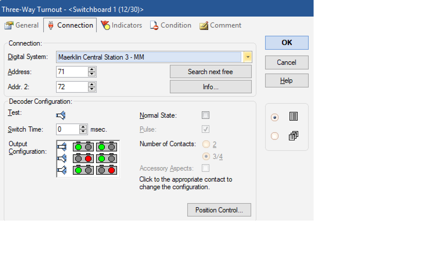

Kan du evt sende lidt fotos af din sporplan og opsætning af sporskiftene i TC. Hvilken protocol bruger du?

Hej Niels,
Jeg forbinder via netværk. Jeg har vedhæftet et billede.

Hej igen,
En switchtime på 0 msec ser forkert ud. Prøv med 200 msec.

Hej Niels,
Jeg har prøvet 0, 100, 200, 500 og 1000 og den er helt ligeglad. 0 msec er standard.

Indlæg: 377
Du har sat Traincontroller til at anvende den gamle Märklin protokol MM. Bruger du også den på dekoderen/din CS3? Det skal passe 100% sammen, ellers fungerer det ikke. Vil forøvrigt ikke anbefale at bruge MM, men brug DCC.
Jeg antager at du har checket at adresserne matcher hvad din CS3 udlæser?

Jeg tror dog heller ikke at MM skulle være problemet, men nævner blot at der både i CS3 og TC skal anvendes samme protokol.
Märklin angiver den anbefalede skiftetid for et 74491 drev til 250 msec. 0 msec - så sker der i hvertfald intet!
Hvilken dekoder anvender du til drift af sporskiftet?

Hej Niels,
Alle mine skiftespor er sat til 0 sec. - Jeg har forsøgt mange forskellige Switch times uden held.
Jeg benytter Märklin 74466 dekodere til mine tresporskifter.

Du må da indrømme, at en elektrisk puls på 0 sekunder ikke udretter ret meget arbejde! Som eksempelvis at flytte en jernkerne i en spole og dermed skifte dine spor.

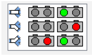

Jeg tror ikke TC manualen skal opfattes sådan, at 0 msec er en default værdi. TC kender jo i princippet ikke hvilke skiftepulslængder din modelbane fordrer. 0 msec er her bare at opfatte som "en tilfældig værdi". Alle mine skiftespor er vist sat til 200 msec i TC.
Noget andet er - har du prøvet at klikke lidt rundt på de rød/grønne indikationer i skærmbilledet du sendte? Dette bytter funktionerne, måske det vil bevirke noget positivt.

Nu har jeg lige testet i min egen TC og jeg medgiver at du har ret omkring indstillingen af Switch Time. Om der står 0 eller 200 giver ingen mærkbar forskel.
Altså ligger dit problem andetsteds.

Jeg har nu fundet en løsning, men ikke en god løsning,
Jeg har lavet to skiftespor, venstre og højre, efter hinanden i TC og hver af dem har jeg givet en af addresserne fra mit tresporskifte, ikke elegant, men indtil nu virker det.

Jeg vedhæfter et billede af den korrekte opsætning her, så andre forhåbentlig kan få glæde af løsningen og spare en masse tid.
Endnu engang mange, mange tak for jeres indsats og støtte – det har været uvurderligt at mærke den gode stemning og hjælpsomhed her i forumet!

Super at det endelig lykkedes at få det til at virke.
Og tak for din tilbagemelding og den gode beskrivelse af løsningen.
Den kan hjælpe andre og måske vi også kan huske løsningen på problemet hvis et lignende problem kommer senere.

Hej Thorben,
Godt at høre. Og du har ret i at lige netop dette specifikke emne ikke er specielt godt dokumenteret i TC manualerne.
