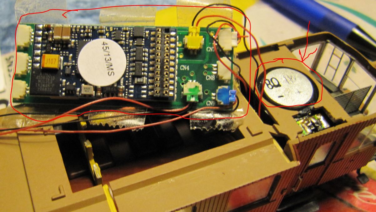

BilledeHej denne Triangel har været gennem 2 firmaer for at få lagt orginal Triangel lyd i
Så mit spørgsmål er dette en ESU lyd 4,0 der er sat i og de siger at der er monteret
en anden højtaler i en ZIMO  ZM1   Den på foto er det ikke den 8ohm der er i fra fabrikken ???
Er der en der ved dette har ikke forstand på disse ESU.
Køre på Mærklin C Skinner

Hej Femøl.
Kunne du fortælle hvem som har lyden ?
Du har ret det er en ESU Lokpilot 4.0 som du har i og Heljans 8 ohm standard højtaler.
Kan du udlæse cv 8, det skulle side 151.
Et spørgsmål, hvordan fik du  taget af ?
Venlig hilsen Erling.
