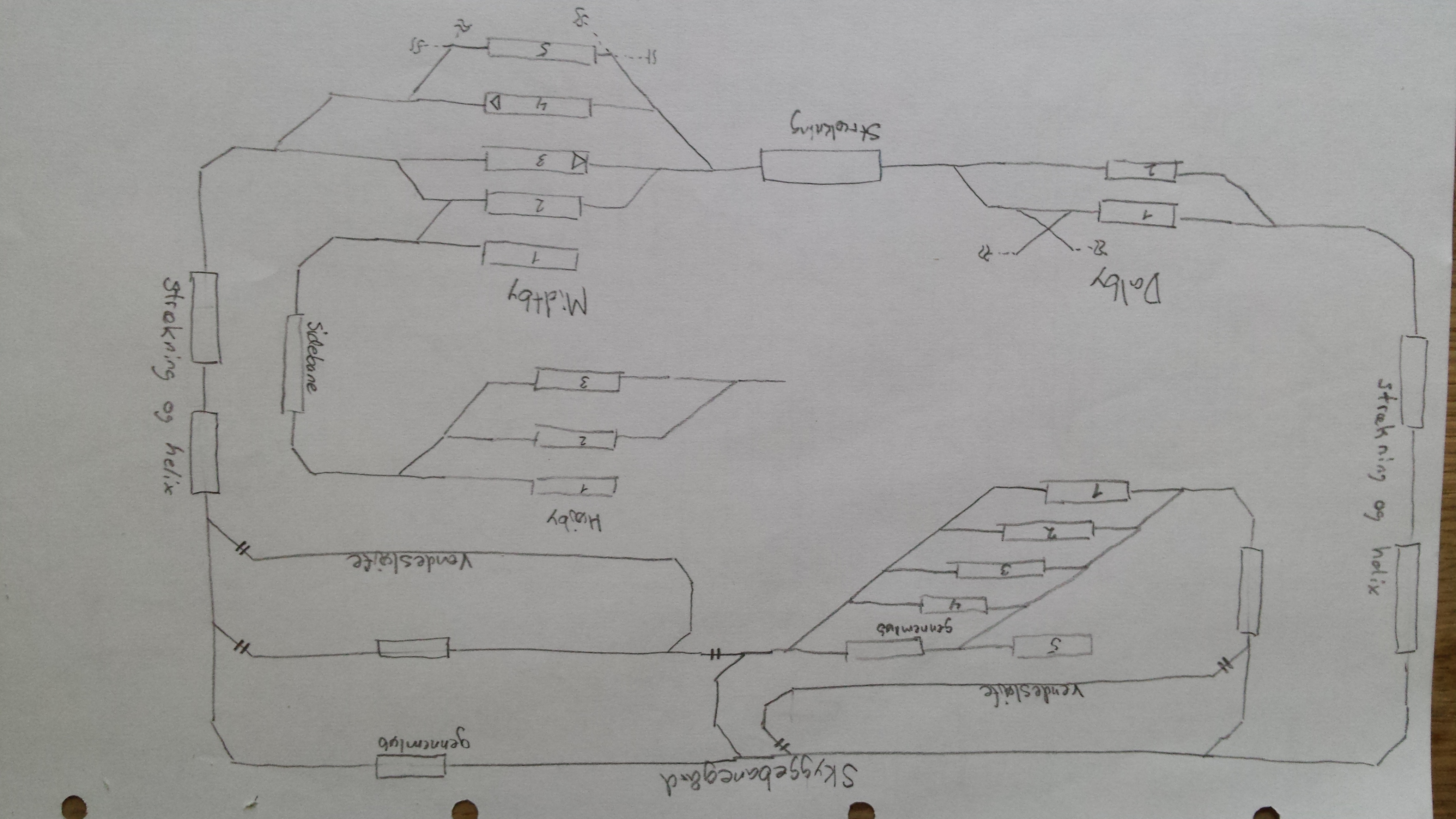

Jeg har prøvet at tegne hele den samlede layout ind på en måde som jeg tænkter skærmbilledet skal se ud. Jeg regner ikke med at hele banen skal kunne kører automatisk det har jeg slet ikke råd til. Så industri , gods og havn på undvære.
Hver firkant er en blok.
Som du at se har min skyggebanegård ret mange muligheder. Grund ideen er fælles opstillingsspor.
