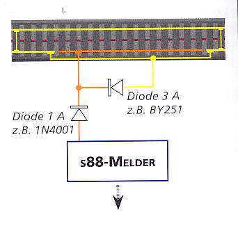

Jeg har set denne diodekobling, der siges at kunnde afhjælpe probemerne.
Indrømmet. Jeg har ikke selv prøvet.Billede
Den afhjælper ikke på problemer, hvor der opsamles støj, mellem modulerne, men den vil kunne afhjælpe dårligt strømoptag som følge af snavs på den ene skinne.
