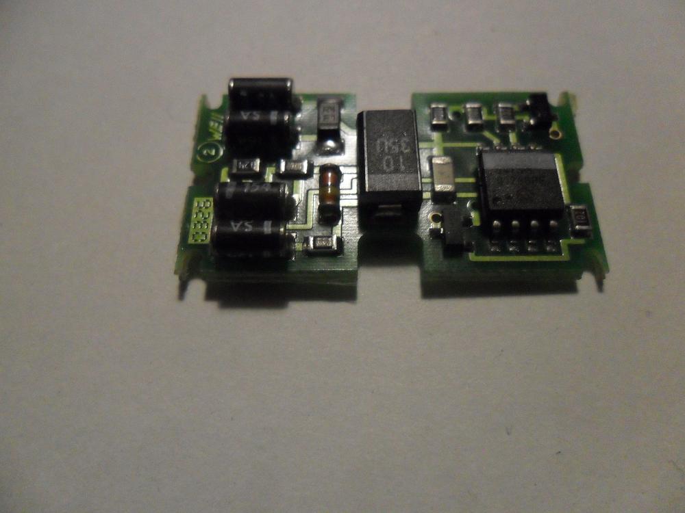

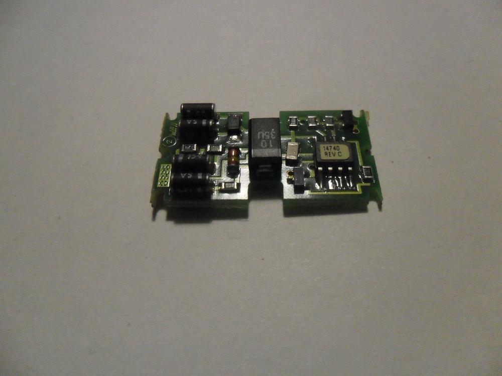

Min far(chefen) mente det var bedre at lave programmet til mine funktionsdekodere om, så det passede i styrevognen, istedet for bare at sætte en ny dekoder i.
Som sagt så gjort, 12-15 timer senere nu har vi foreløbelig 1 styrevogn der kan køre med lange adresser:
Original dekoder fra ROCO MA StyrevognDekoder udstyret med ny PIC kreds til lange adresser
Så er der tilmed 1 ekstra udgang til lys i styrekabinen, dog kun 5V 25mA men det skulle vel også være nok til en lille LED
Nu mangler jeg bare at skifte kreds på de sidste 3 dekodere
