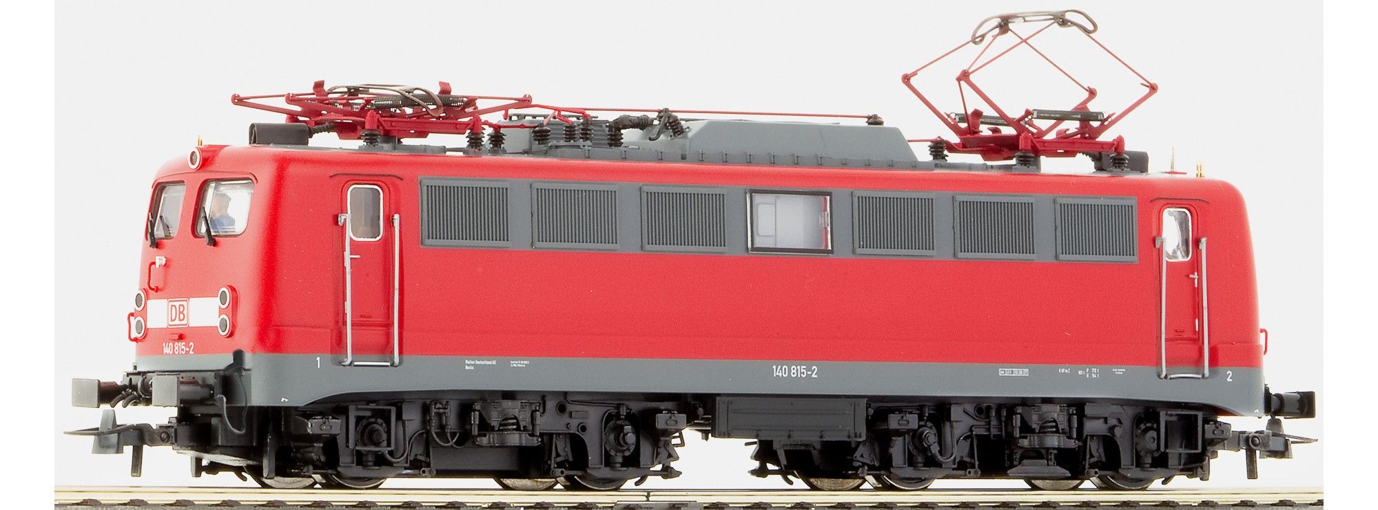

Jeg har denne Roco BR140 og vil gerne smide en ESU lyddecoder i. Men ud fra den connector decoder sidder i er jeg i tvivl om
hvilken Pin´s jeg skal få? På printet er det vel 21 Pins ? Det er en 16Plux decoder der sidder på connectoren, kan jeg afmontere connector og få en
 21Pins ESU decoder og montere direkte på printet? Eller er der noget jeg skal tage højde for?
Hilsen Torben

21pins er en anden standard hvor hunstikket sidder på dekoderen, så den kan du ikke bruge. Du skal have en dekoder med plux16 eller plux22 stik. Esu leverer dekoderen med højttaler, men den skal du kun bruge hvis der ikke er monteret en fra fabrikken.
