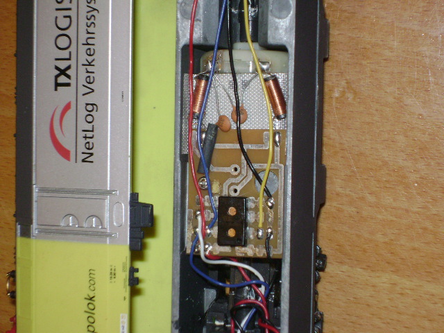

Jeg har for nogle år siden købt en Piko Taurus hobbylok fra en Piko digital startsæt. Lokken har altid kørt alt for langsåmt.
Det tager en evighed for den kommer i gang og så har den en tophastighed på omkring 45km i time. Det ligner ikke noget!
Nu har jeg så taget mig sammen og åbnet den, afmonteret dekoderen, og afprøvet den med en analog trafo (den kunne nemlig ikke kører på analog spænding mens dekoderen stadig var monteret).
På analog spænding kører den altså fint og har en tophastighed, som men må forvente af en Taurus lok.
Nu kom jeg til at se at der på printpladen inde i lokken, var nogle små spoler og nogle elektriske dimser, der i mine øjne ligner kondensatorer (se billedet herunder).
Er der nogen der har erfaring med at indbygge dekodere (i en lignende Piko lok), som kan fortælle mig om de 2 runde brune dimser ER kondensatorer, og om DE og/eller spolerne er grunden til, at dekoderen ikke kan styre lokken, som den skal?
Hilsen, Jaco
Spolerne og de to kondensatorer er i lokomotivet a.h.t. elektrisk støj, og må i et lokomotiv, som er leveret digitalt være tilpasset digital drift.

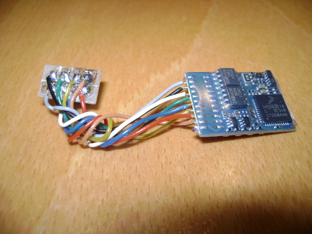

Og sådan ser dekoderen ud.
Din dekoder er en ESU LokPilot V2
Dansk brugervejledning: http://digitaltog.dk/Digital/ESU/LokPilotV2_4udgave.pdf
Du kan prøve at programmere CV05 (maksimal hastighed) til værdi 64
Du kan også prøve at frakoble lastreguleringen ved at sætte CV49 til værdi 18
Sidst men ikke mindst kan du prøve en dekoder reset til fabriksindstillinger ved at sætte CV08 til værdi 08.
Hej folkens, det er min, ringe, erfaring at 'man' ved indbygning af dekodere i analoge lokomotiver SKAL fjerne alle de elektroniske 'dimser' som der sidder i lokomotivet - spoler og kondensatorer - men det er måske/nok ikke fejlen her da lokomotivet er fabriksmonteret med dekoderen og 'dimserne' - eller ??!!??Steve

gemiko skrev:
Du har "normalt" ret, men Piko's moderne DC lokomotiver er forberedt til digitak ved 8-polet stik, og der burde bare kunne sættes en dekoder i, så jeg tror ikke, det er problemet her.
Når man "normalt" skal fjerne / erstatte kondensatorer og spoler fra analoge lokomotiver før ombygning, er det fordi, de gamle analoge lokomotiver har komponenter med alt for store værdier til digital drift.
