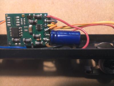

så fik jeg Tams LD-W-32.2 sat i et gammelt lokomotiv. Desværre kan jeg ikke få kontakt til lokomotivet med min Mobile station. tror jeg har gjordt det rigtigt, jeg har afmonteret de 2 kondensatorer, er der nogen som kan se på billedet om det ser rigtigt ud?
pft
BF0B2C25-F7AE-4903-96ED-AAB7640278DA.jpeg 1.22 MB

Det ser umiddelbart rigtigt ud det du har lavet. Hvad mener du med at du ikke kan få kontakt til dekoderen? Den snakker kun dcc og mm, så den vil ikke registrere sig selv på din MS. Du skal selv ind at oprette den og den burde som standard have adresse 3.

Du må ikke have den gamle støjspole på til digital drift. Den har helt forkerte værdier.

Tak for input, har fjernet den gamle spole og hentet lokomotiv ind manuelt på DCC  adresse 3. Så nu kører det gamle tog, det skal blot have et skub for at komme i gang, de står og brummer inden det har fået et skub.

Du kan overveje at ændre ved parametrene for motorstyringen, f.eks. øge startspændingen, så lokomotivet kommer i gang:
CV 2/Register 47 jf. manualen
Du kan også overveje at ændre Motorfrequenz (LD-W-32.2) til 60 Hz (CV 9 / reg. 48) eller Anfahr-Kick i CV 65 / reg. 62.
Jeg kender ikke dekoderen, men disse CV/Reg. ser ud til at være dem, som påvirker din igangsætning.

tak for input, havde ikke set dit indlæg. Man var gået igang med at læse, jeg er helt grøn på det her DCC, men sjovt. Det virker meget bedre nu da jeg har stillet CV 65 til 80.
Forsøgte også at ændre CV 9 til 60 hz men lokomotivet kørte ikke så jævnt. Har også slået analog fra i CV 29
