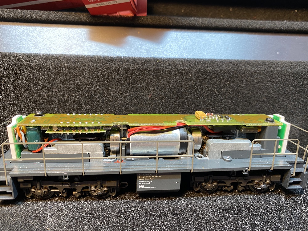

Jeg har et Märklin delta lokomotiv (33642) jeg gerne vil have sat en mfx dekoder i, det bliver en Märklin 60983.
Jeg har dog nogle spørgsmål til monteringen, da lokomotivet er med center motor og snækkegear.
Skal der gøres noget specielt ved motoren? Skal der sættes drosselspoler og kondensatorere i, som ved motorombygningssættene? Motoren kan af gode grunde ikke skiftes.
Hvilken CV52 værdi (motortype) skal jeg sætte når dekoderen er færdigmonteret.
Indlæg: 1.735
Du kan ikke bare skifte dekoder, da den nuværende dekoder også er selve hovedprintet.

Det her kan måske hjælpe dig videre https://www.stummiforum.de/t112537f2-Habe-fertig-DE-mit-LokSound-micro.html#msg1235430  Smile

Der er såmænd en schweizer der laver et komplet print med 21mtc digitalstik, der passer til det lokomotiv.
https://luessi.ch/eshop/oc/decoder-leiterplatte_fuer_maerklin_am_842_die...

Skulle jeg gøre det igen vil jeg helt klart købe hans plade, men jeg fik det hele til at være der selvom det er rodet, og overdelen kan stadig sættes på.
