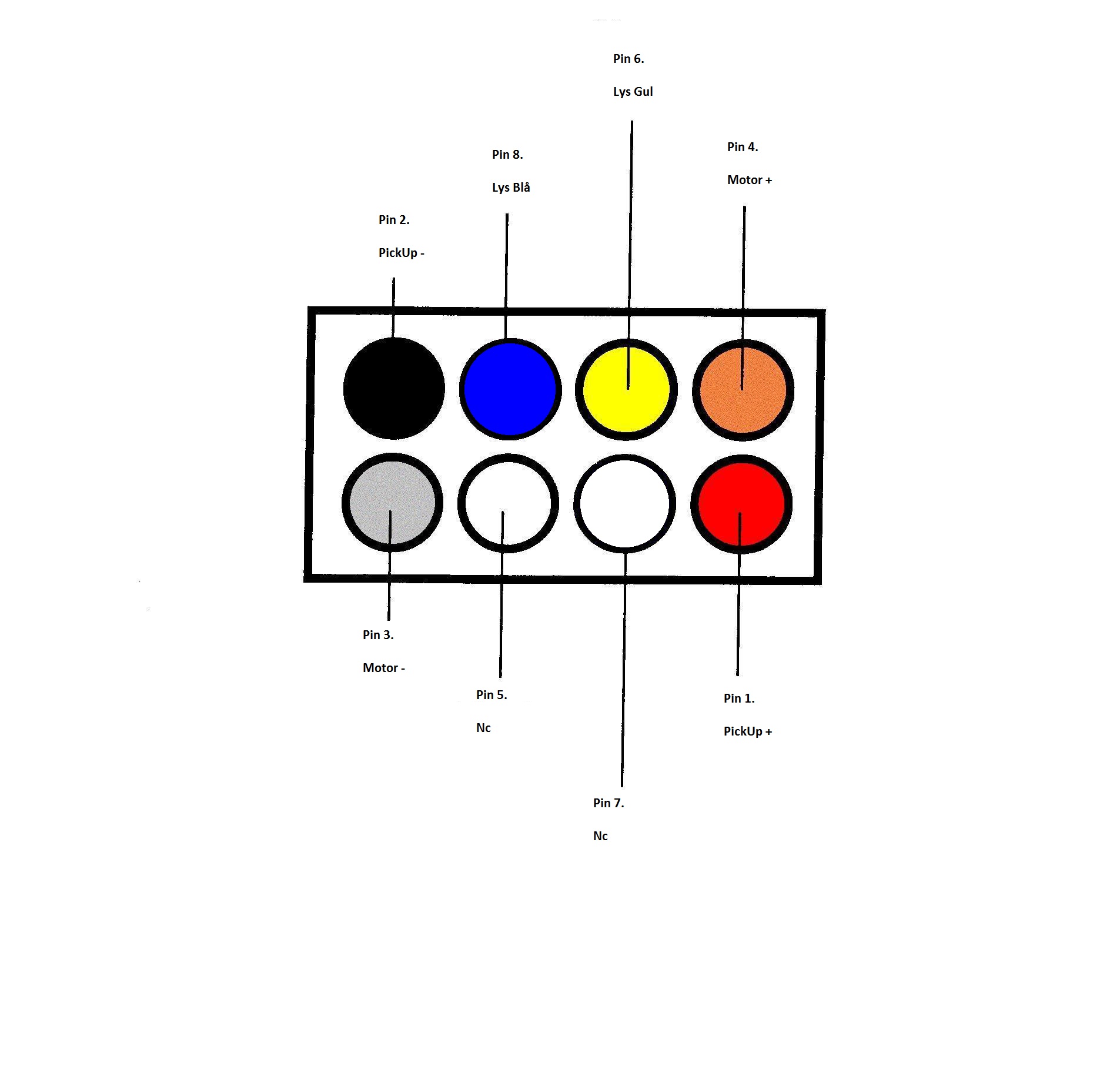

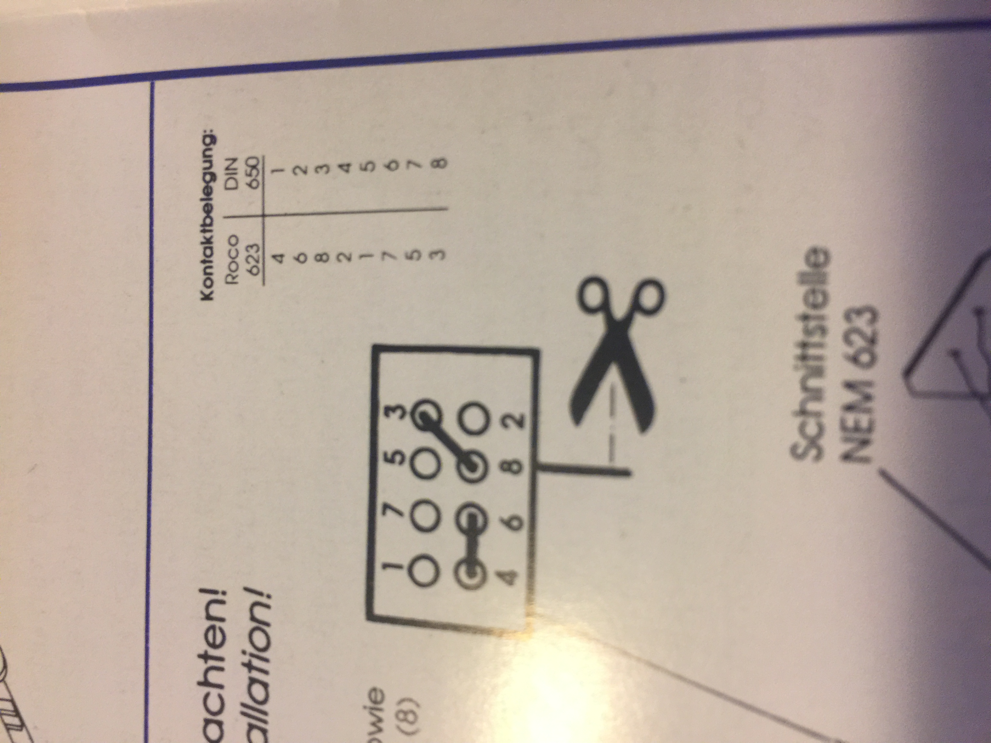

Jeg troede også at det var NEM 652 fordi det er et 8 bens hul, men efter at have læst manuellen kan jeg se at det er beskrevet som et NEM 623 stik. Ydremere kan jeg se at rækkefølgen på benene er helt forskellige. På NEM 652 kommer rækken på benene som perler på en snor 1-8. På NEM 623 er rækkefølgen 1,7,5,3,4,6,8,2, der står bare ikke hvad de forskellige ben er til.

Som jeg lige ser dit vedhæftede, refereres til NEM 652 stik-numre:
kan du måske vise det hele bladet, jeg kan desværre ikke se hvat tegningen beskriver og hvilken model den skulle være . Anledningen for en aktuell BR 180 viser ikke samme sag som du viser i din udklip.

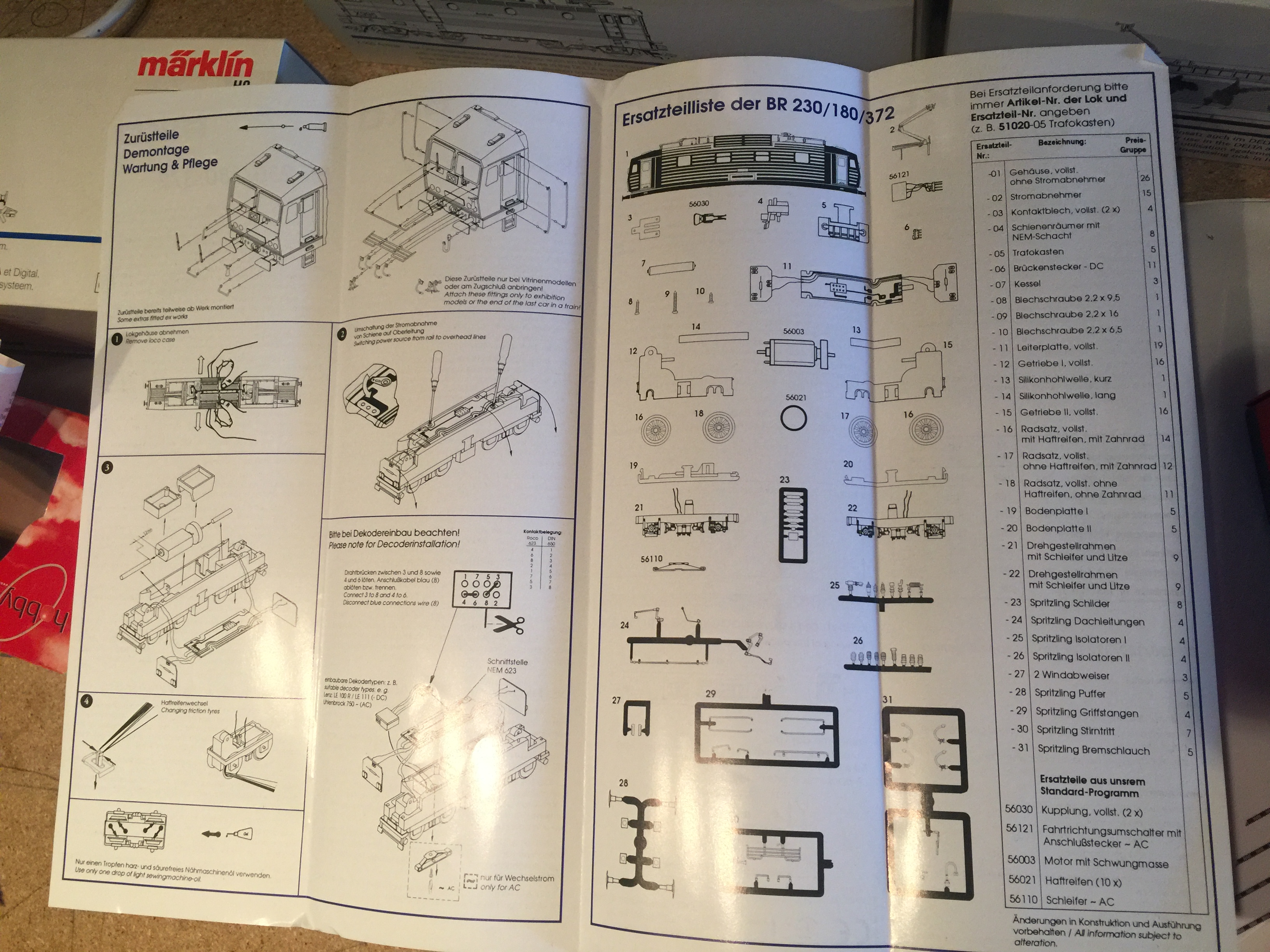

Jeg har vedhæftet manuellen fra det togsæt det drejer sig om. Jeg har også vedhæftet en lille skitse jeg selv har lave ud fra hvor printbanenen går hen, så måske jeg har svarret på mit eget spørgsmål.

Betegnelsen Roco 623 må stå for Piko's egen regning, ligesom de sammenligner med DIN 650, som vist skulle være NEM 650:

Gerhard. Jeg får taget et billed af hele siden senere, bare hav lidt tålmodighed for den ligger inde hos naboen !
