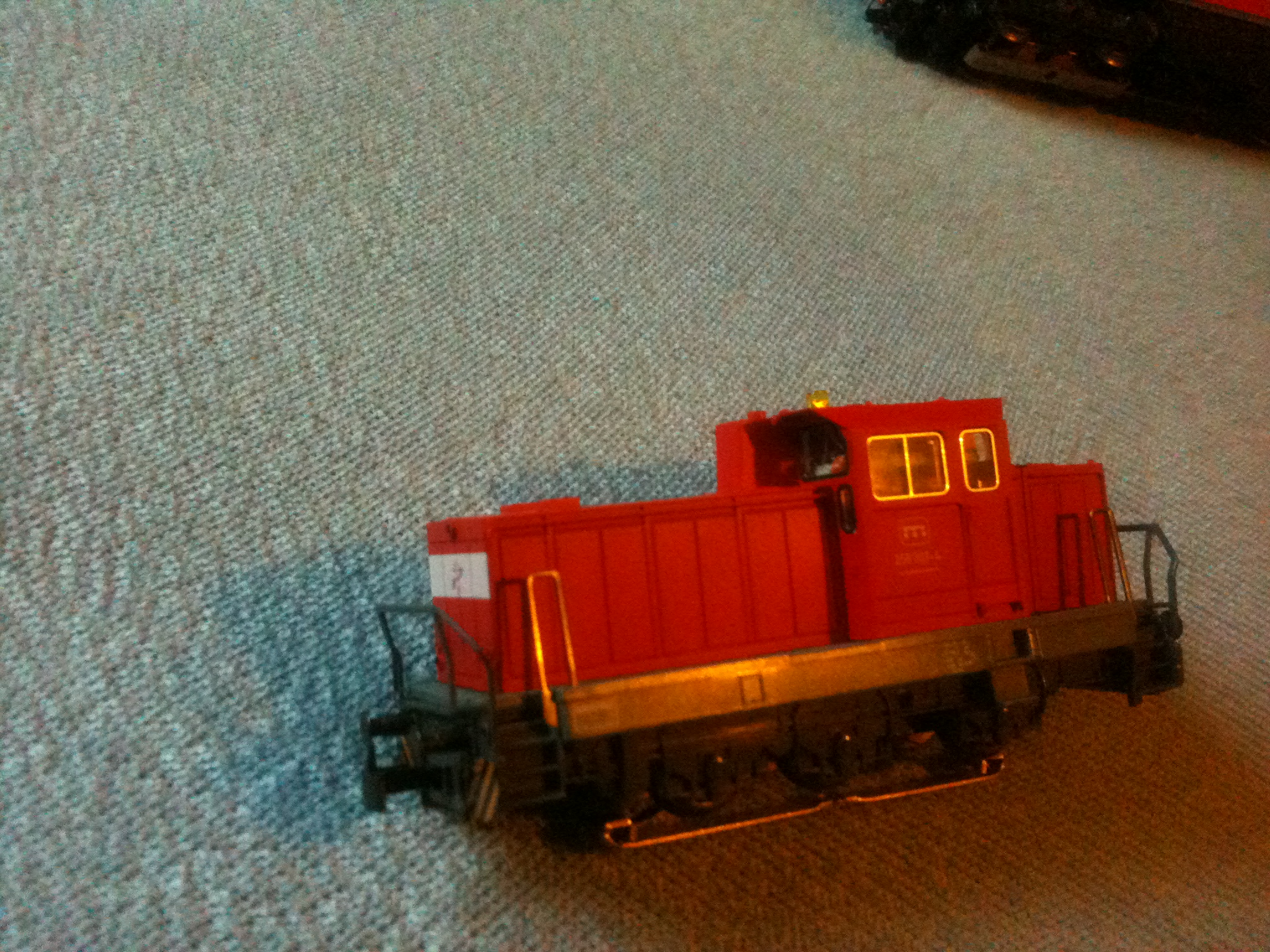

Jeg er ikke helt klar over nummeret, er det det der står i bunden?

Lokomotivet stammer fra Startsæt 29852 og er en DHG700.
Lokomotivet er udstyret med en FX Decoder.
Ab Fabrik burde den være indstillet til Adresse 72 eller 78
Hvis dette ikke virker er du nødt til at pille lokomotivets overdel af og se på Dipswitch Kontakterne 1 til 8 på
decoderen, for at se hvilke "pins" der er sat til ON, for at kunne finde adressen på Lokomotivet.
Bemærk : Hvis alle "pins" er sat til "OFF" kører lokomotivet som "analog" og kan ikke anvendes sammen med MS2 før
den tildeles en Adresse.
Startsættet er Produceret i 2006
(Lokomotivets eget Artikel-Nr er : 30881)

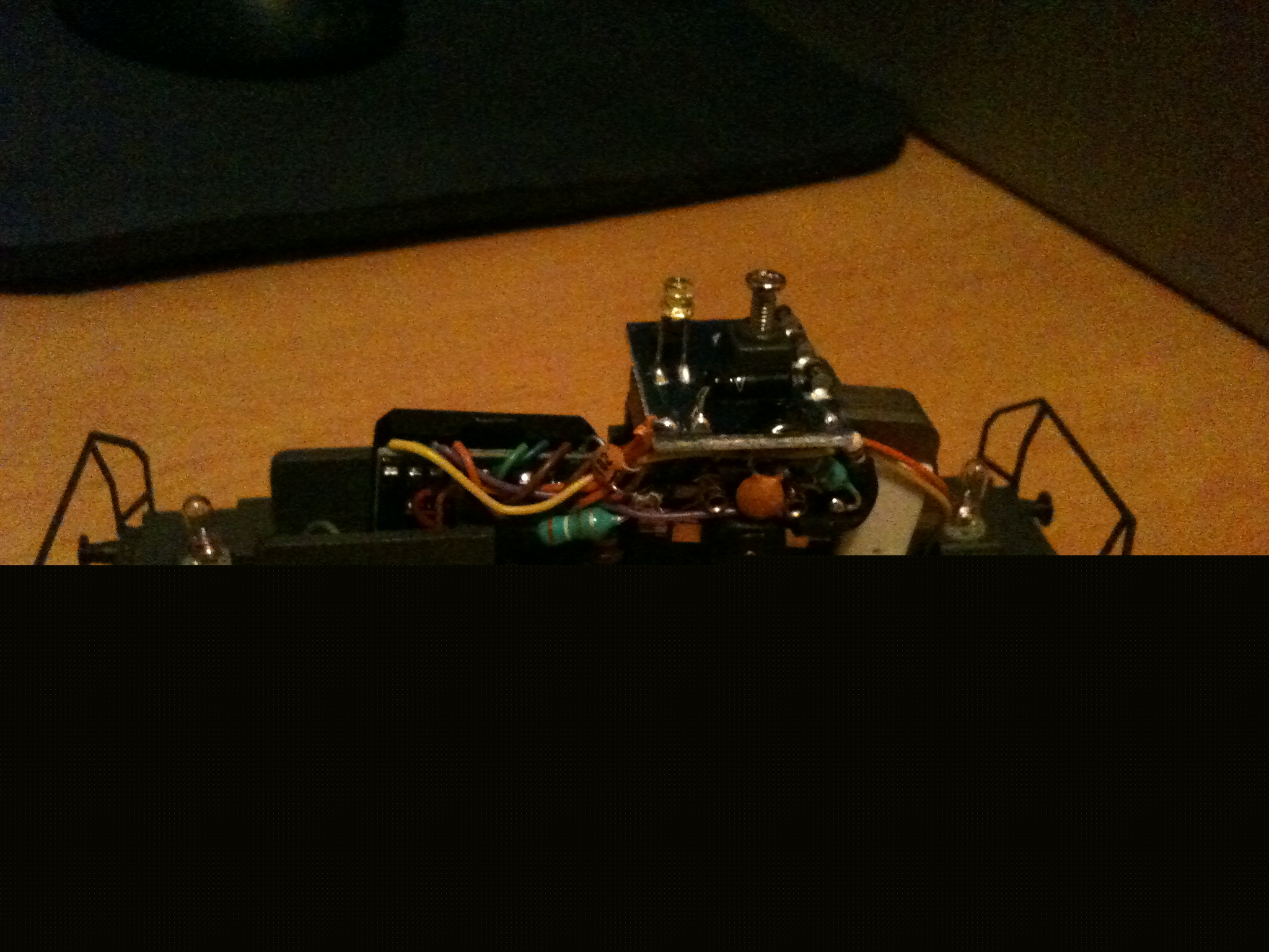

Hold da op et svar..
Nu har jeg taget et billede og syntes ikke jeg kan se nogen dipswitch..

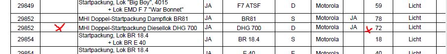

Her er også et link til data på lokomotivet.
http://www.maerklin.de/service/produktservice/listengenerator.php?artikelnummer=29852
