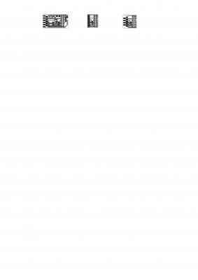

Hvis det kniber med pladsen har jeg da løse han stik til 21MTC, så kan I selv lodde ledninger på
Niels
Indlæg: 377
Hej Harley,
Det lyder lidt fristende. Og plads er jo altid en mangelvare... Hvor meget fylder disse stik?
Niels
http://www.niels-modeltog.dk
Harley
IT-bygger
Aars
Indlæg: 106
Jeg har fundet den her: 232412xx.pdf der er mål på, jeg har dem i 2x50 pins
Jeg er også selv ved at lave print til dekoderen af samme årsag, du kan printe dem ud i A4 og se størrelsen
