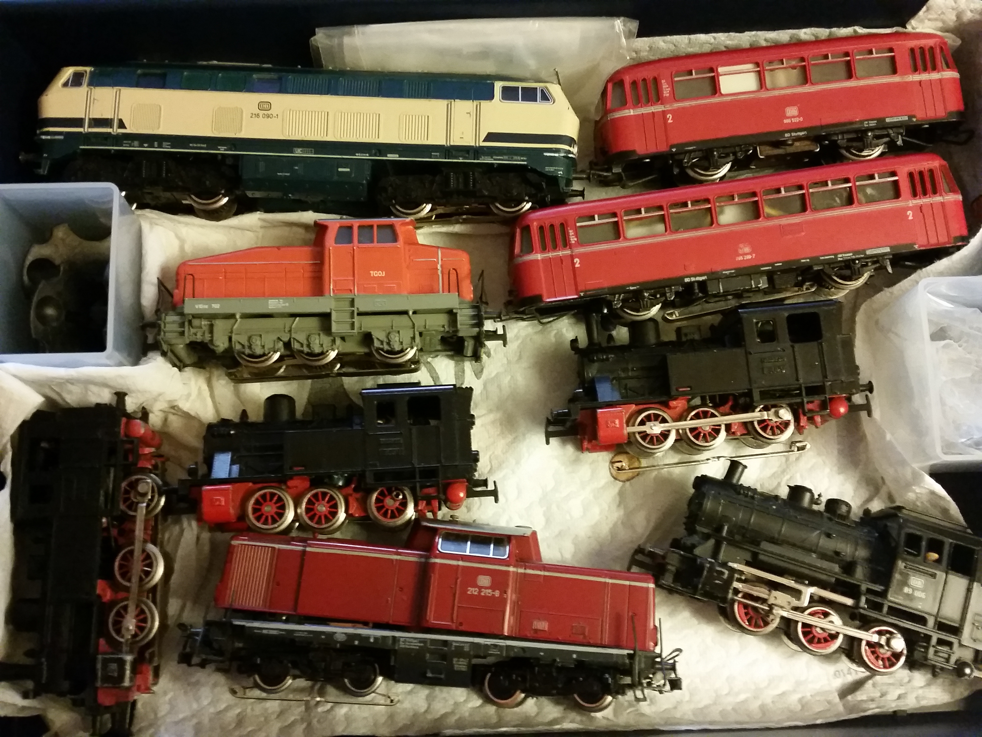

Nogen der ved hvilke tog som kører med tromlekummulator - om som kan bruge det Märklin sæt..?
Jeg har fået 2 stk sæt fra min far, som han har købt for nogle år siden.  Det var til at bygge mine My'er om.
Men sættet passer ikke i mine My'er - og ej heller i de andre toge jeg har.
Jeg har åbnet og kigget på motoren på hvert analog tog.
Kan ikke påstå at jeg er blevet klogere ved at bruge google... så ved stadigvæk ikke hvilke tog som bruger en motor som det sæt.
Nogen som ved det?
har lige vedhæftet et billede af mine toge som skal bygges om til digital - udover dem er der 2 stk My'er. (synes at se at det er samme motor som i det øverste hvide/grønne DB tog).

Jeg ville umiddelbart tro, at din 3074 (den beige/grønne BR 216) er med tromlekummulator/-kollektor, så 60760 sættet passer. Du kan kende en motor med tromlelummulator/-kollektor på, at de to (ens) børster sættes ind tra siden i modsætning til din gamle MY, hvor kul og børste isættes forfra. Du kan evt. se her: http://digitaltog.dk/maerklin_digital/Maerklin_motor/Maerklin_motor.htm
Motorombygningen i 60760 svarer til motorombygningssæt 60941 (blot uden dekoder):
