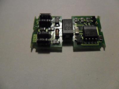

Jeg har selv et par MA sølvpil med lyd, og der er monteret dekoder i styrevognen, dog kun til korte adresser.
Den ser sådan ud:
Har du prøvet at resette dekoderen, det kan evt. få gang i den.
Hvis det er sådan en der sidder i din styrevogn, og den reagerer på korte adresser, kan jeg skifte chippen så den kan køre lange adresser

Ja det er sådan en der sidder i den.
Så er det en dekoder.
Hvad mener du med korte og lange adresser? Er det om de er 2, 3 eller 4 cifrede?
Jep, dog kaldes de korte ved 2 cifre, og lange ved 3 og 4 cifre

Det kan være problematisk med styrevognen alene, men hvis du programmerer motorvogn og styrevogn samtidigt burde den reagere, ellers må du høre om der er en i nærheden af dig der har en mere advanceret styring, eller tilbage til forhandleren
