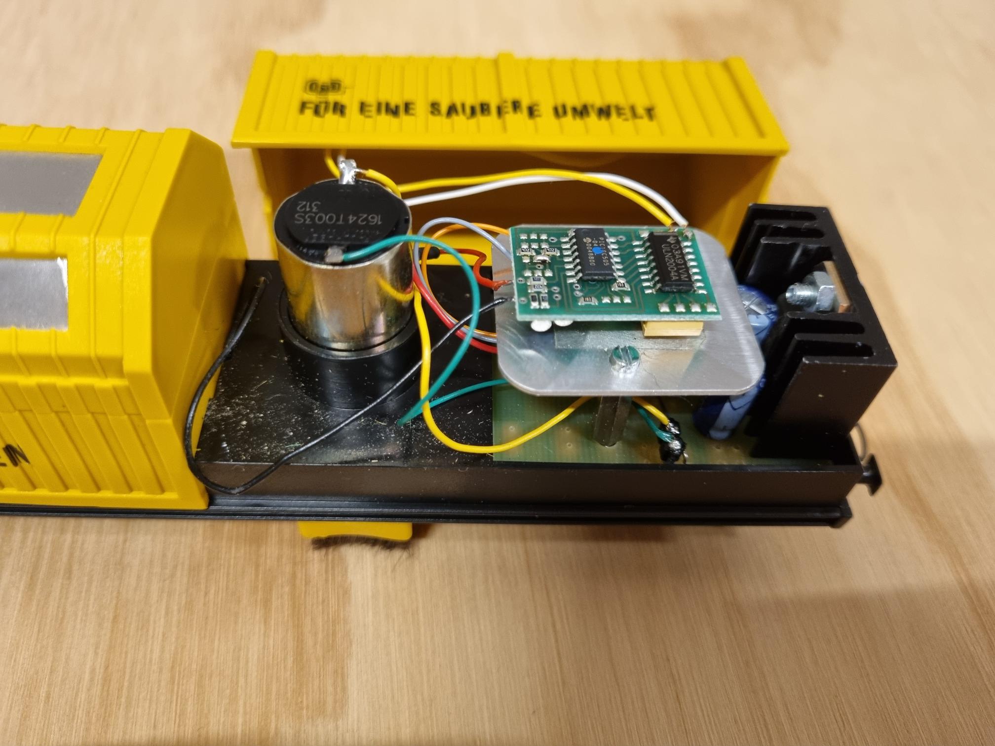

BilledeHalløj.
Jeg købte en støvsuger på sidste Byttedag, og nu skal den i drift. Der står 9620 på æsken, så den har været i et sæt med en sliber også. Jeg tror den hedder 8830. Jeg kan desværre ikke få kontakt til den. Jeg har prøvet alle internettets forslag: adresse 3, 42, 49, hele 70'er rækken - Ingen respons. Min CS2 kan ikke finde den hverken som MM2 eller DCC. Dekoderen (hvis printet er en dekoder) ligner ikke en ESU. Den ser ældre ud end en ESU FX, men kan måske være det. Jeg har prøve at skrive en adresse til CV1. Intet resultat. Jeg kan forstå, at de ældre typer selv startede, når de blev trukket. Det gør denne ikke. Motoren kunne jo være brændt af. De anbefaler selv at skrue CV5 ned til 10 aht motoren. Men så slem tror jeg ikke den flinke sælger kunne være. Han bedyrede, at den var helt i orden. Slæbeskoen er helt ny. Har ikke kørt 1 meter. Har I et bud på hvad der kunne være galt?
På forhånd tak.
Mvh. Henrik
Dansk epoke 3+4, CS2, C-skinner

Hvis du stadig ikke har liv i den, så tag billeder af begge sider af dekoderen og læg dem op her.

Nu kan jeg se at du har lagt et billede op, den dekoder ser ud til at være gammel nok til at må køre bil.
Prøv at sætte støvsugeren på programmeringssporet og udlæs derefter CV 1, 8, 17, 18 og 29 i dcc tilstand.

Mit problem er, at jeg hverken kan læse eller skrive CV'er Smile Hverken DCC eller MM2.
Jeg har fundet ud af, at det KAN være en Tams dekoder. De kan måske ikke læses eller skrives af CS2? Er der nogen der ved hvordan man gør det?
Alternativt kunne jeg bare smide en ESU funktionsdekoder i. Men så vidt jeg kan se sidder der en effekttransistor på en stor køleplade, som dekoderen skal tænde for. Det kræver nok et diagram for at forstå koblingen. Jeg kunne også droppe dekoderen, og tænde motoren permanent, og så bare tage vognen af, når den ikke skal bruges. Mon ikke effekttransistoren laver skinnespændingen om til 5VDC?

Det er ganske rigtigt en Tams, min har en LD-G-21, men den er DCC. Det er en ældre sag. Min egen stod i øvrigt af, og var kodet på en yderst mærkelig måde, så jeg ikke kunne rekonstruere med udskiftnings-dekoderen. Så nu kører støvsugeren hele tiden og på maks. Ikke at det er det helt store problem, bare irriterende.
Du kan næppe se nummeret i en manual, den tidliger ejer har formentlig skiftet adresse. Du må nok få fat i én der har noget digitaludstyr, som kan udlæse CV'erne. Og helst til både MM og DCC.
Send mig en PM med mailadresse, hvis du vil have manualen til den der sad i min.

Jeg tror også min dekoder er stået af. Hvis det er en dekoder. Der er en PIC-processor, en effekttransistor og 8 stk open collectors på printet. Måske er det en dekoder, som så tænder for den 7805, der laver skinnespændingen om til 5VDC. Jeg tror jeg vil gøre som Jørgen, og lade motoren køre konstant, og så sætte den på sporet, når jeg vil rense. Den er også så grim og uden for epoke, at det er fint. Ellers kunne en funktionsdekoder og et lille relæ være løsningen, så man undgår at lade elektrolytter op mange steder på sporet.
