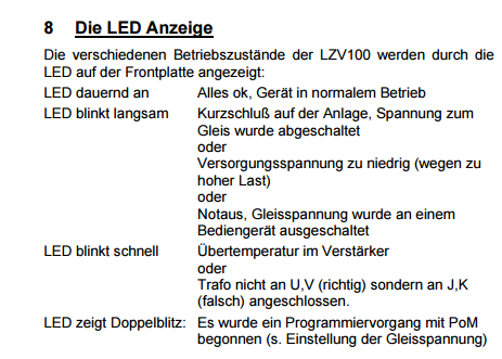

Jeg Poster lige en oversigt over mulighederne:
Lenz LED
/Brian Ottens
