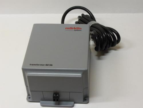

Jeg overvejer og købe en Marklin Trafo 60052 (mørke grå) som set her.... JMarklin 60052eg har en plan om at bruge til mine tre MS 2… (til digital kørestrøm)
Mit system er forbundet på følgende måde….Jeg har tre MS2 som er forbundet til en MS2 HUB ( 60122) – denne hub er forbundet til skinneboksen (60113)…. Det er til denne skinneboks jeg planlægger og forbinde denne trafo (60052)……Men kan jeg det..???
I diverse manualer kan jeg se det lader sig gøre med MS1 – og hos en enkelt forhandler i udlandet kan jeg se at de skriver den både kan bruges til MS1 og MS2……..Jeg vil lige være HELT sikker inden jeg køber den…..
Jeg ser frem til jeres svar. På forhånd tak Smile

Ja, det kan du sagtens. Smile Du skal selvfølgelig finde dig et passende kabel / stik til boksen - f.eks. fra en eller anden gammel strømforsyning til andet formål.  (Det kan endda være der ligger sådan et kabel ved i trafo-æsken...)

Det lyder godt...... Der er et stik med ledning til - som jeg ved passer i den skinnetilslutning der styres via traadloes fjernbetjening - saa mon ikke den passer i skinneboksen (60113) ogsaa Smile

Du skal bruge følgende Marklin Artikel-numre :
Kabel - Marklin ET-Nr : 610718  - Passer til Marklin 60113 (H0) / 60112 (Spor1) Tilslutningsboksene.
Stik    - Marklin ET-Nr : 610662  - Stikket monteres på de løse lednings-ender, passer til Stik-Indgangen på bagsiden af 60052 Transformeren.
Bemærk : Du øger ikke udgangs-effekten på Marklin 60653MS2/60113, ved at anvende Marklin 60052 Transformeren, Udgangs-effekten vil stadig være den samme.
Bemærk ligeledes at for hver 60653 MS2 tilsluttet til Marklin 60122 HUB, bruges der ca 0,5 Watt af Strøm-kapaciteten, f.eks vil fire stk MS2 anvende til sammen 2 Watt.
Der kan maksimalt være tilsluttet op til 10 Stk Mobilstation 2 ved hjælp af 2 stk 60122 USB HUB, det samlede forbrug vil så være 5 Watt.
Håber det hjælper dig lidt på vej !

Ok..... du siger udgangseffekten bliver den samme som med skinneboks (60113).....Ideen med at købe denne trafo var at sikre mig mod for lidt strøm på min bane..... Min bane er ikke så stor.... ca. 195 x 237 cm - men forventelig i tre lag - hvoraf jeg er igang med den skjulte banegård p.t.. Men du mener at jeg ligeså godt kan nøjes med den skinneboks jeg allerede har.....???
Men har de ikke forskellig udgangseffekt...??? Eller ..???
Kan jeg så bruge den til mine analoge signaler og sporskifter...??

MEN......Kan jeg saa bruge denne 60052 til mine analoge sporskifter og signaler...? Mit alternativ er Marklins blaa lystransformator....
Eller mener du jeg helt skal lade vaere med at koebe den..?

Ud fra foto'et kan jeg se, at den er på 60VA og dermed også ganske anvendelig til CS2'eren og H0, når den tid kommer. ;)  I H0 bør du ikke gå over 60VA, da du ved kortslutninger risikerer, at sporskiftetunger og lignende ødelægges.

Det kan du godt, men hvorfor ikke bare købe den fra Märklin anbefalede? 60052 er et udgået produkt, og der er andre produkter som har taget dens plads.
Den almindelige strømforsyning til H0 (#60061) koster vejl. 599 kr., men kan findes rundt omkring til omkring 400 - 450 kr. (Nettog skyder dem endda af til 301 kr.). Hvis du vil bruge den som strømkilde til lys, kan du købe et adapterkabel (#60200) og slå dig løs.
Det er så billigt, at den anden næsten skal være gratis for overhovedet at overveje det.
