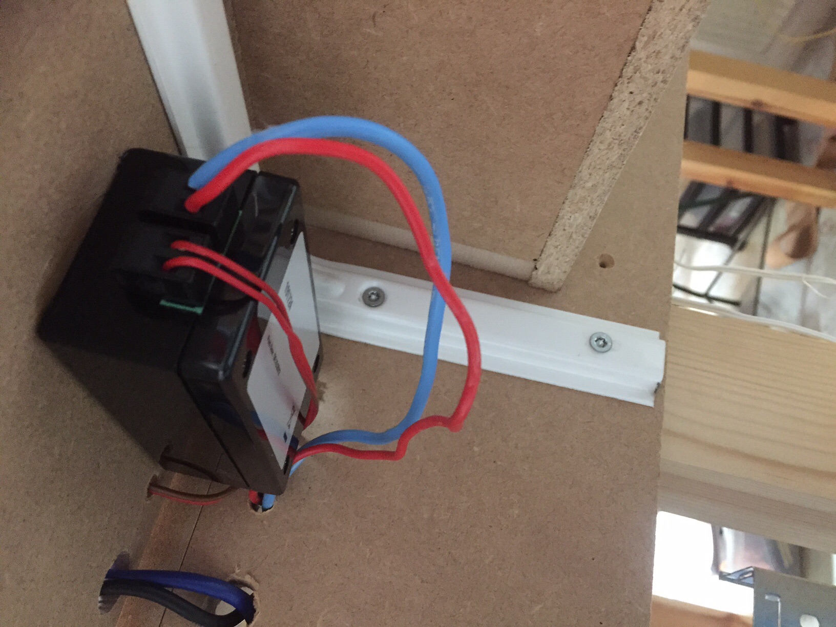

Hejsa,
Hvad er ovennævntes box funktion. Den sidder imellem CS2 og spor. Det er den man kobler alm. spor og programeringssporet til.

Har du et billede?

Egonhund skrev:
Har du et billede?
Her er den Smile Billede

Umiddelbart vil jeg tro, det er det støjfilter, som de amerikanske myndigheder har pålagt Märklin at medlevere i USA, før CS'en måtte sælges der. Märklin har så tilsyneladende valgt at gøre det til standard - også i EU.

Det er korrekt, at det er et støjfilter.
De første centralstationer blev leveret uden, men det er sidenhen blevet et krav at den slags skal medleveres. Du kan derfor godt komme ud for at købe en centralstation, hvor boksen ikke er med, men det betyder ikke noget for brugen af centralstationen.
