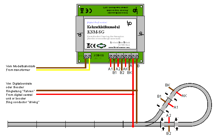

Jeg sidder og sveder over et køresløjfemodul fra Littfinski.
Hvis man folder min bane ud er den en slags dogbone, og sløjfen i den ene ende kører, men jeg er noget usikker på den anden.
Sløjfen i den anden ende er vel sammenlagt mellem 10 og 15 meter lang. Det skyldes at den kommer fra en skjult banegård på den ensporede strækning på billedet og sløjfen så går op gennem en hellix og bliver hovedspor i det synlige lag.
Mit spørgsmål er om afstanden mellem fx A2/B2 og hen til sporskiftet godt må være så lang som måske 12 meter?

Det korte og enkle svar er, Ja.
Din vendesløjfe må teoretisk være lige så lang som du vil have, men der må under alle omstændigheder kun opholde sig et tog i sløjfen ad gangen. På min bane har jeg to vendesløjfer, og de er begge ca. 5 meter lange, men selve vendesjøjfemodulet er kun tilsluttet ca. to meter af vendesløjfen.

Tak Dennis - præcist det jeg håbede på
