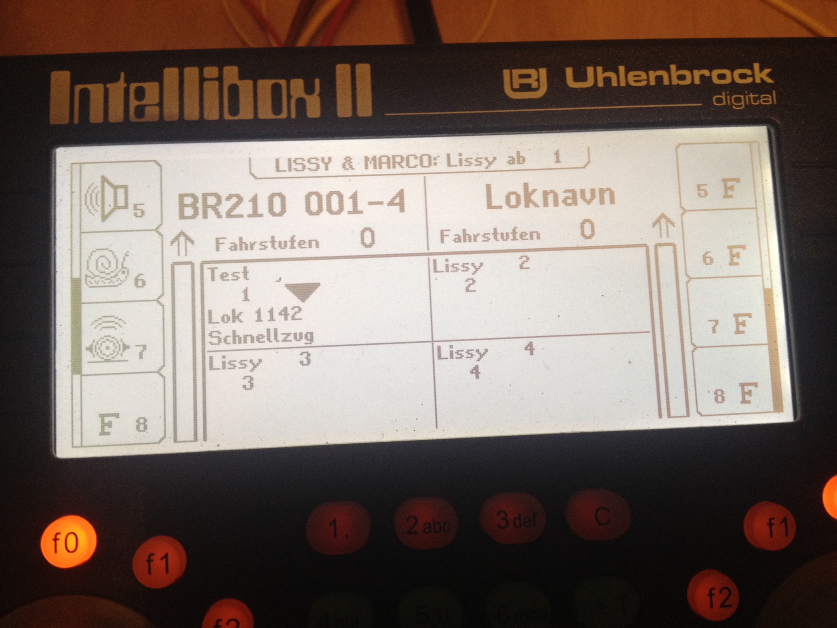

Hvorfor reagerer mit Märklin mfx lok ikke på Lissy kommandoer??
Når jeg kører over Lissy registrerer den sig ok på min IB2, også retning.  Kører jeg tilbage viser den også det ok på IB’en, men den viser det forkert Lokomotiv, eller rettere ikke hele loket .!
Kører jeg med mit Roco lok tænder den lys som Lissy er programmeret til, viser også korrekt lok på IB. Jeg har nulstillet Lissy modul, og kan som sagt fint få det til at fungere på Roco lok men ikke Märklin.
Jeg har givet alle mine Märklin lok 2 adresser af hensyn til F funktioner og det har ikke hidtil været et problem. Men hvor skal jeg lede efter en løsning, jeg er blank nu? Min IB står til Motorola.
Lok er ikke det som kører over modatger, det viser et ØBB lok  Shock Men den reagerer og vender også Pilen hvis jeg ændrer retning!
Jeg har givet mit lok nye adresser og Lissy sender men det burde jo bare fungere!

Jeg tror du har en fejl i progammeringen af Lissy modulet.
Lissy kører som et uafhængigt system under Lokonet, og sender kunne feks. Sidde under en vogn uden dekoder.
Jeg har kun prøvet at Lissy sender en kommando til en DCC eller en Loconet enhed, og det virker hver gang.
Du har sat IB til Motorola, prøv Motorola + DCC.

Hej Ole
Jeg har løst problemet men uden jeg kan sige hvad der helt præcist gjorde det! Jeg satte lokomotivet på programmeringssporet og gav det
lokadressen igen, og så fungerede det hele, sender virker og reagerer som den skal, og det korrekte lokomotiv vises i display.
Normalt virker det jo ikke,  Lissy sender skal jo ikke være tilslutte når man programmere lok, men jeg satte lok på sporet med
Lissy monteret og det løste problemt.
Vh Torben
Indlæg: 1.203
Hvis det er en Uhlenbrock dekoder der sidder i, kan Lissy senderen godt være tilsluttet samtidig.
Men bla. Esu bruger de samme CV som Lissy til noget andet.
