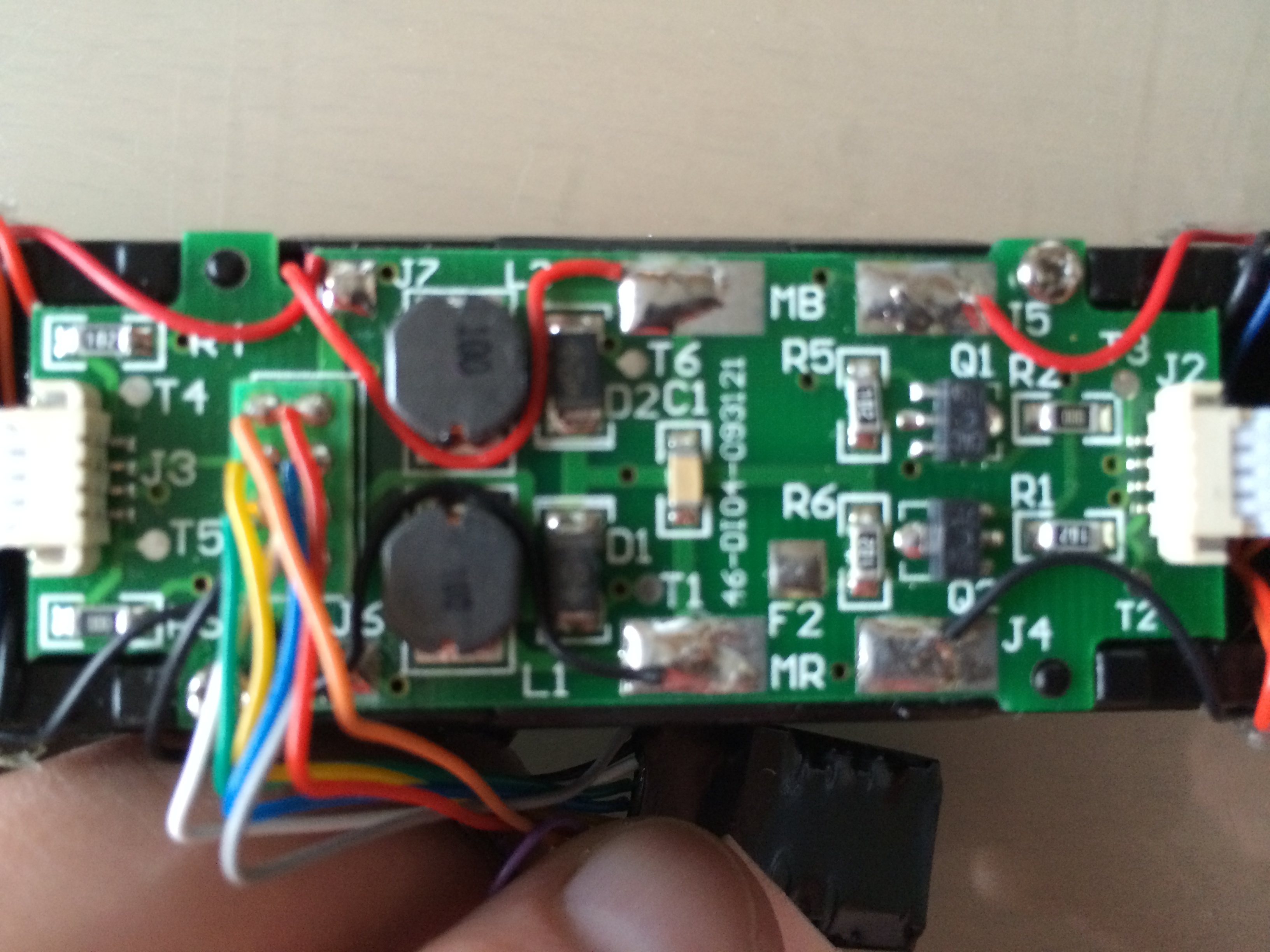

Kan du lægge et billede op af printet, så kan jeg finde forbindelserne for dig, du kan bruge 21 polet. men lidt mere ticky at lege med, små lodninger, lættere på 8 pol, hvor det 21 polede stik er væk, større øer, er jo samme dekoder.

bluesy
Indlæg: 52

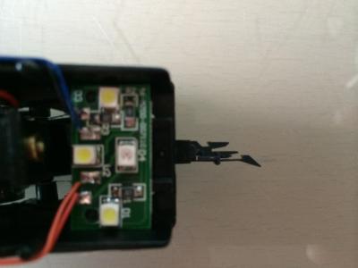

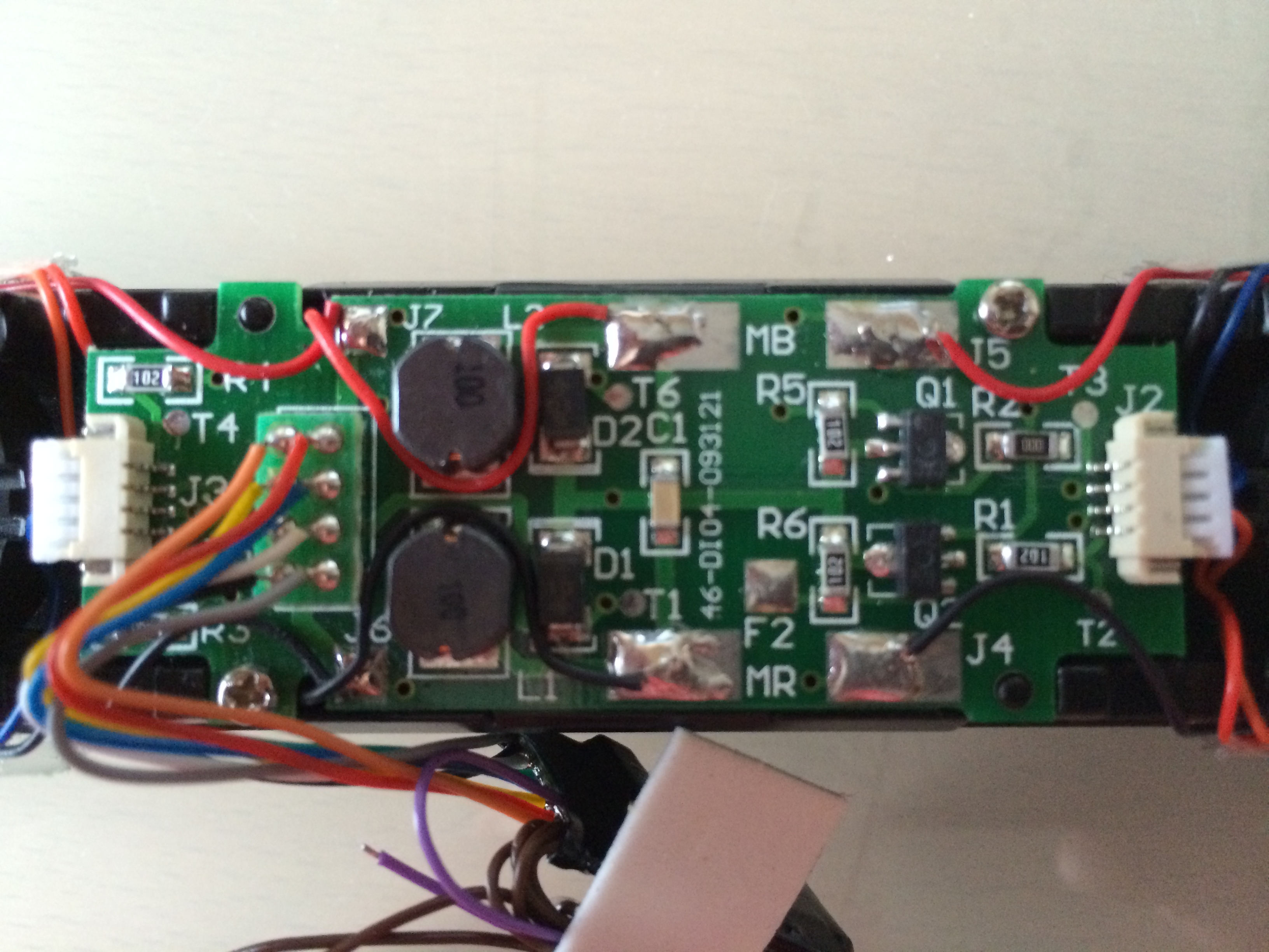

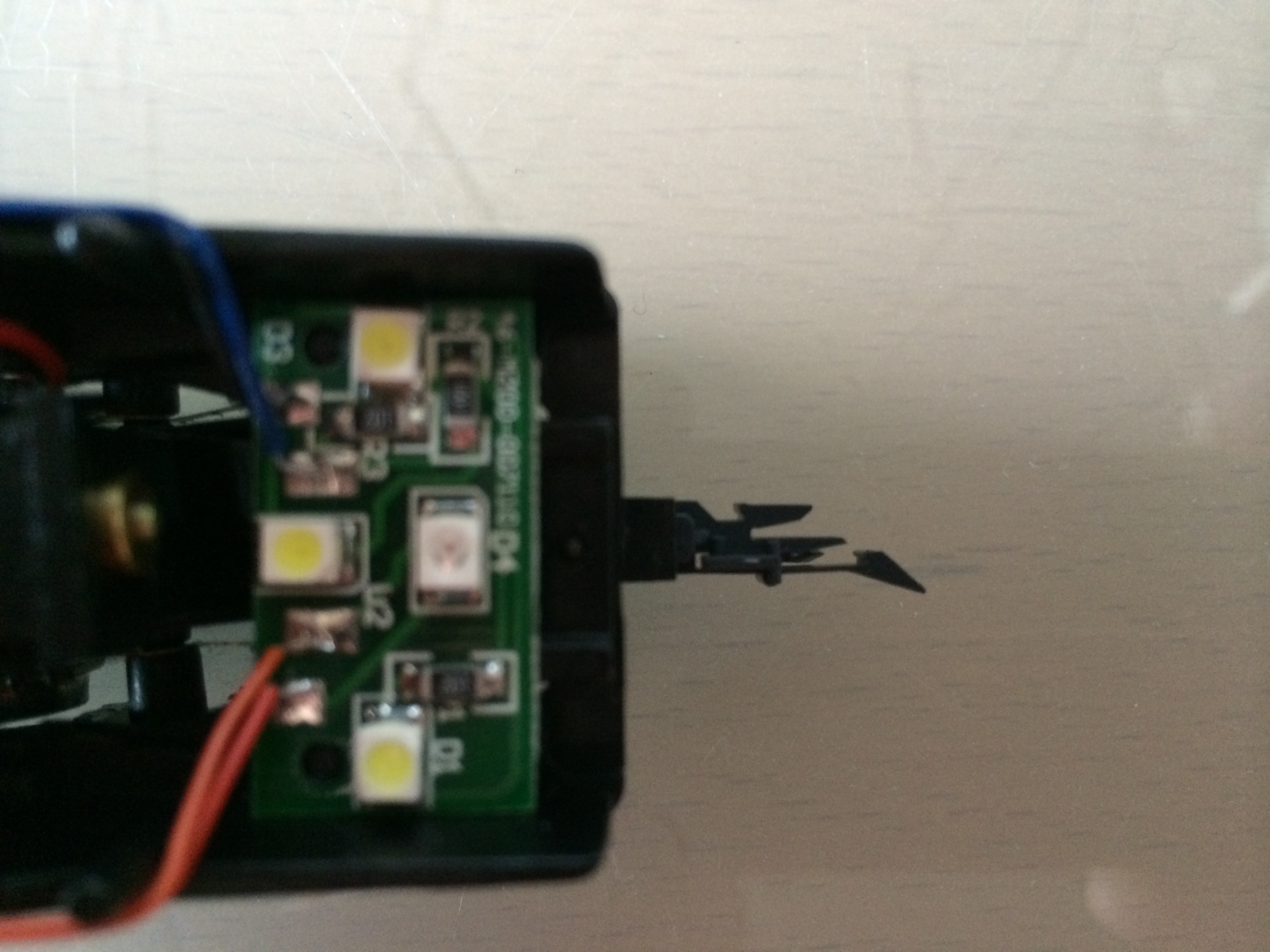

BilledeBilledeBillede
Er disse billeder gode nok, ellers må du sige til, jeg kan sagtens tage nogle andre hvis der er brug for det, evt uden dekoderen monteret, eller noget der skal måles på.

bluesy
Indlæg: 52
Så har jeg iddet og lavet forsøg mens jeg kiggede på din ME ombygning, ser ud til at jeg bare skal fjerne den orang ledning nede på "lys printet" og slutte AUX ledningerne til der Smile overraskende nemt. men jeg troede der skulle være en af de små sorte modstande ud til lampen, men det ser ud til den sidder på plus siden
