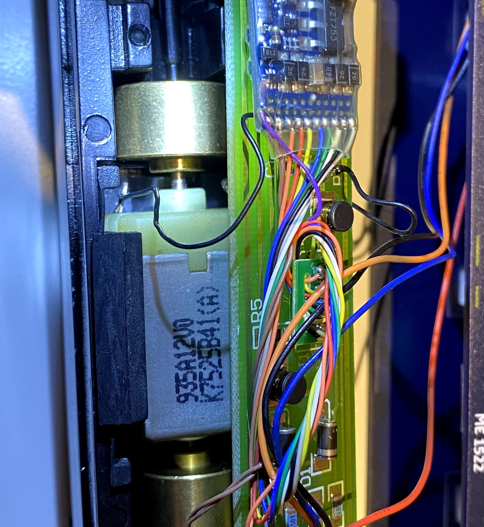

Bent_P skrev:
Så er der ingen forbindelse mellem dekoderstik og motor.
Det kan du meget vel have ret i.
Med min ringe viden, ser der dog ud til at være de fornødne ledninger mellem print og motor - men om fx ledninger er knækket inden i, ved jeg naturligvis ikke.
BilledeBillede

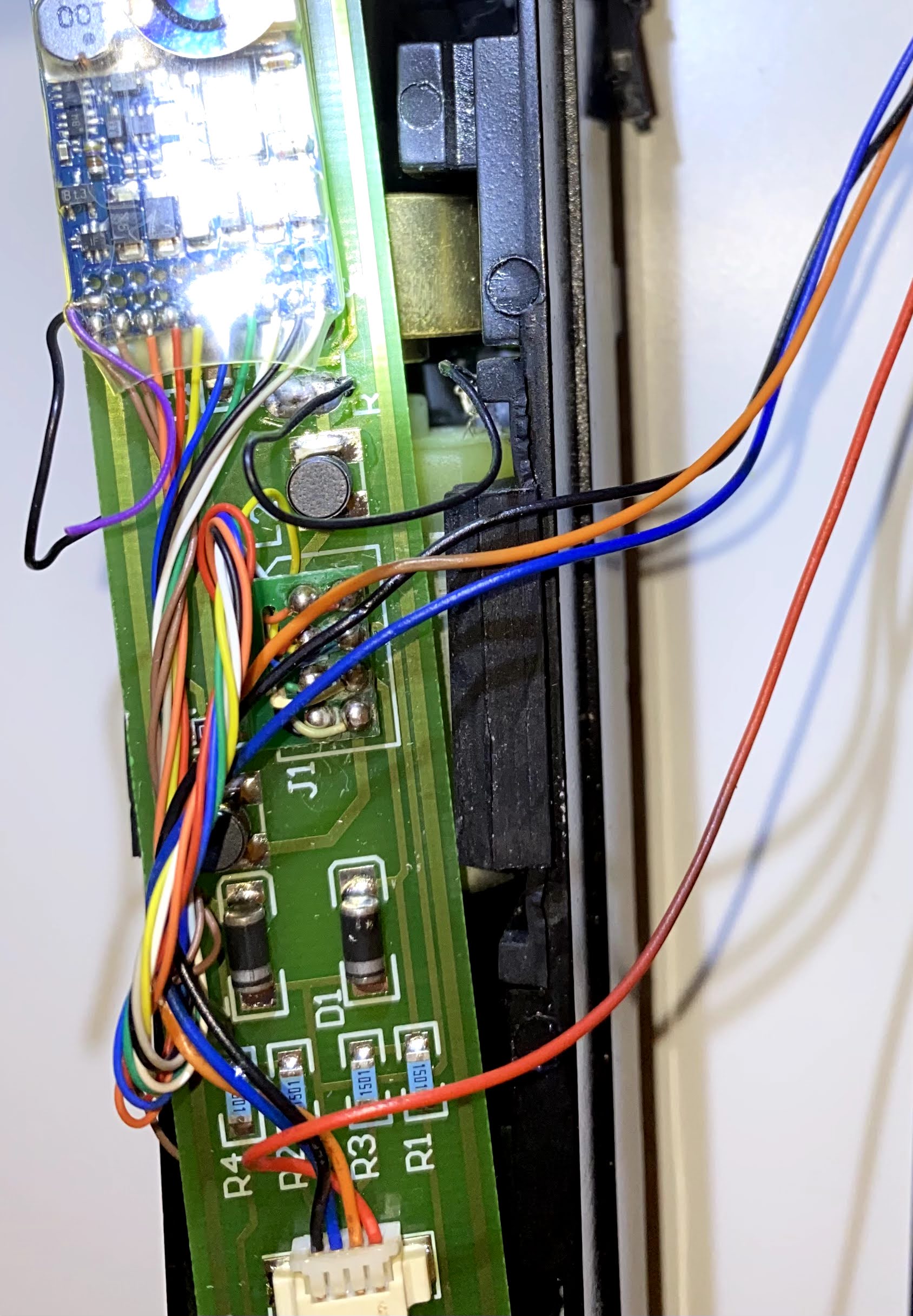

Indlæg: 1.203
Drosselspoler er brændt over, hvis du ikke ved hvorn de ser ud så tag et foto hvor dekoder er fjernet.
Mvh. Ole Vedel

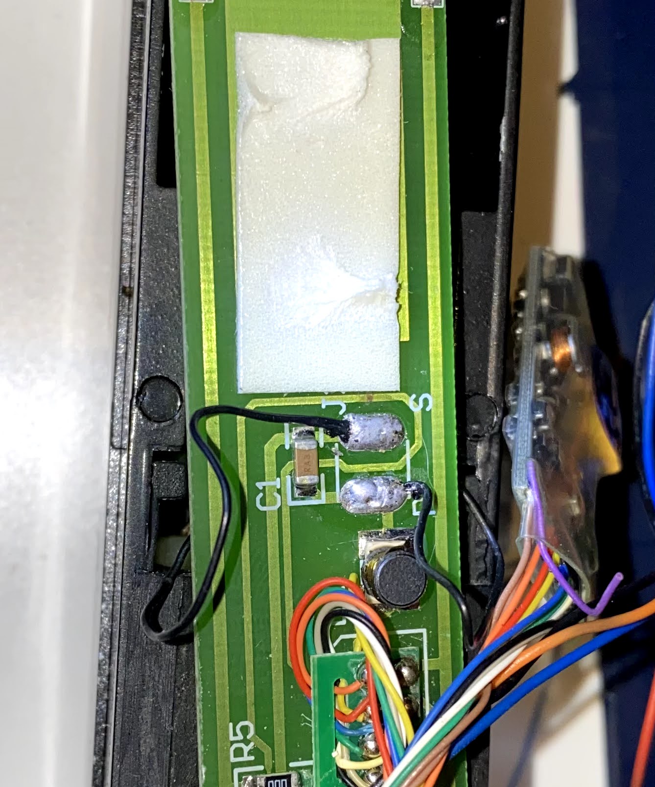

Mvh. Ole Vedel
Det har du nemlig ret i, at jeg ikke ved Wink
Er det den, der er markeret med 'C1'?
Dennis
Indlæg: 1.203
C1 er en kondensator.
Den sorte cylinder som som sidder til højre for de røde/orange ledninger er en drosselspole.
De 2, skal der loddes en bro over hver af dem, så de kortslutter spolen.
Og så fjerner du C1.
De 3 dele er til radiostøj dæmpning, og bør ikke være der når der er dekoder i.
Mvh. Ole Vedel
